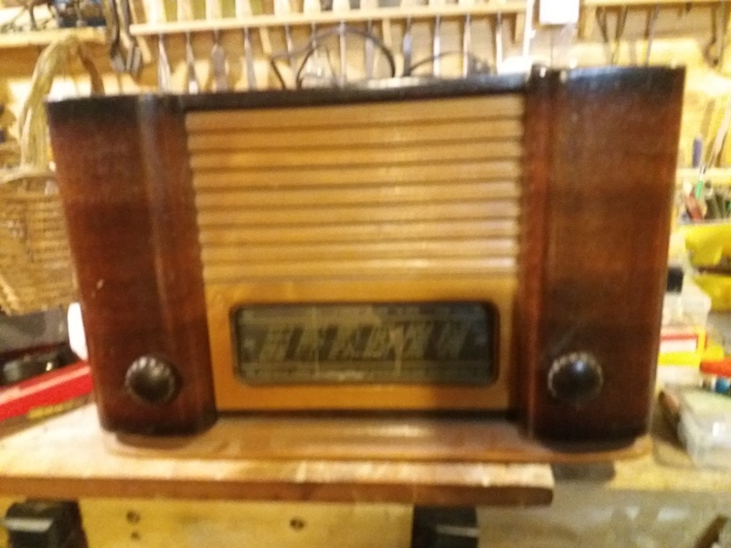

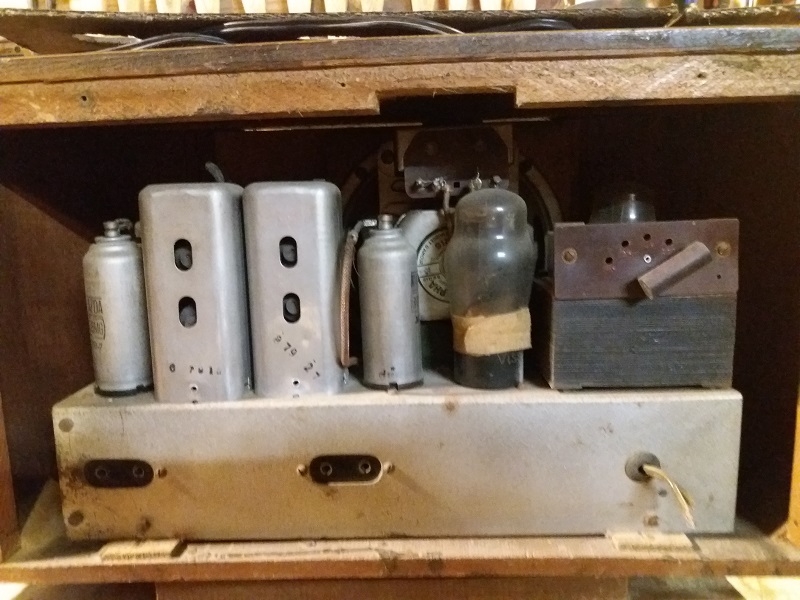

J'ai récupéré une vielle TSF assez rare , et visuellement tout a fait classique ,ampli a lampe , mais a priori, je ne me vois pas le restaurer, par contre je me posais la question de l'utiliser seulement comme carrosserie pour un système MP3 bluetooth, voire DAB et je suis a la recherche des cartes pertinentes pour faire ce montage, niveau haut parleur on va mettre deux large bande d'autoradio voire un woofer de basse en plus en 2.1
j'ai un petit peu ama zoné et j'ai sélectionné quelques éléments, mais ce n'est peut-être pas pertinent ou peut etre peut-on trouver des kits je cherche encore un DAB ma foi si c'est un bon mp3 + blutooth ça me va aussi.
un ampli 2x15 W (DC24v) il existe aussi le meme en 2.1 avec une sortie caisson de basse, et l'option bluetooth je m'interroge juste le BT c'est au niveau de l'ampli ?
https://www.amazon.fr/gp/product/B099DC ... SK1X&psc=1
https://www.amazon.fr/Module-amplificat ... HLTP&psc=1
https://www.amazon.fr/DollaTek-amplific ... BRP3&psc=1
une alimentation transfo 220V/24v 1.25A mais je ne suis pas ur du tout du coup
https://www.amazon.fr/gp/product/B0F2MR ... TG3H&psc=1
une carte USB SD lecteur mp3 (DC5.5V)
https://www.amazon.fr/gp/product/B07M6J ... SK1X&psc=1
une carte transfo 24V /5V 5.2 ? suffisante pour alimenter cette carte en 5.5V

au passage si quelqu'un est intéressé par l'ampli à lampe d'origine, c'est cadeau, je suis dans le sud près de marseille.

C’est pour faire du son dans quel endroit - circonstance ton affaire ?
stephane isiar
Messages : 1356
Re: TSF Marbon 505A
Message par stephane isiar »
a l'atelier qui est une cave de 10m2 ou les ondes radio déja foireuses dans mon secteur ne me permettent d'écouter qu'une station sur toute la FM du coup un machin bluetooth + mp3 me changerait la vie et c'est surtout le fun de garder le look TSF
les façades chinoises dont j'ai mis les liens sont en fait des engins pour karaoké mono sur lesquelles on ne peut brancher qu'un HP deux voies tweeter /woofer
du coup celle ci plus sérieuse et plus chère autour de 30 € est stéréo et me fait de l'oeil bien qu'il lui manque un petit écran de display
https://fr.aliexpress.com/item/10050081 ... in_prod%3A
car monter un systeme composite avec plusieurs cartes me parait assez aléatoire sans les compétences pour vraiment choisir les composants.
