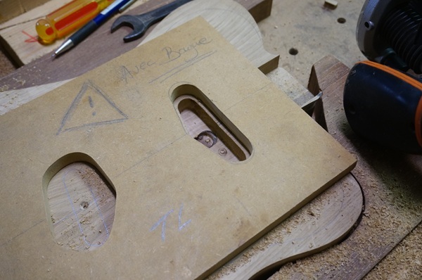

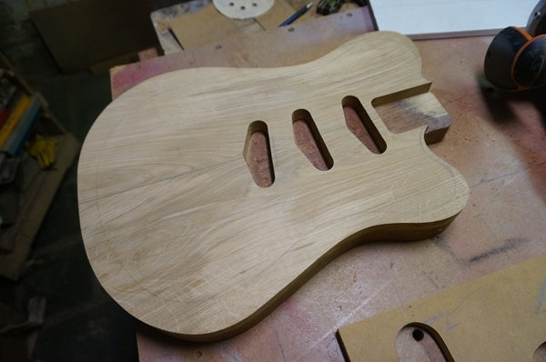

Petits travaux aujourd'hui...
Défonce du neck pocket
Puis défonce des cavités micros
et là je me rends compte que j'utilise le gabarit de la TL et visiblement le micro manche est un "poil" plus petit qu'un micro ST.... :bazooka:
:hein:
Bon je vois ça demain. :(

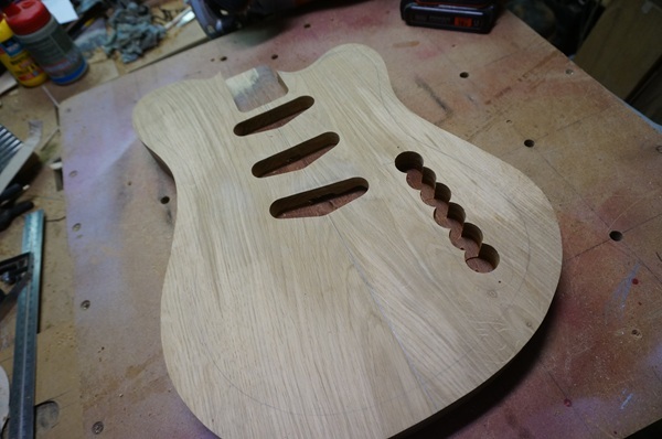

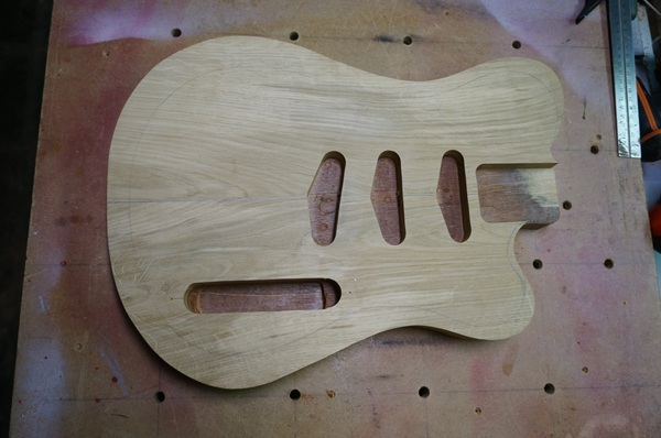

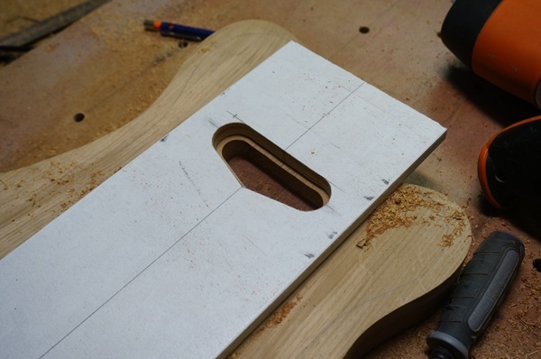

Alors, j'ai fait un nouveau gabarit au format du micro strat.
Et de 3 cavités
D'autres petits trous....
Et une cavité électro....
