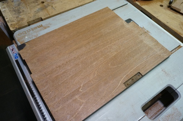

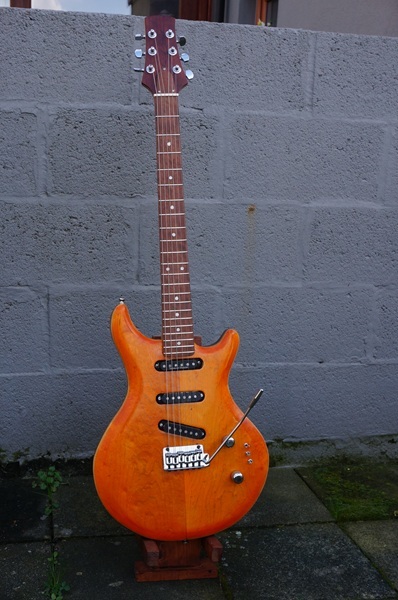

J'ai une "Strat", une ST quoi, comise il y a plus de 30 ans, sur laquelle je ne joue plus. Plus moyen de règler le manche, la hauteur des cordes, le manche bouge dans le corp, bref plus une guitare mais un objet de décoration :
J'entreprend donc de faire une ST sur base du dessin du corps de la RV.... :fence:
Corps (dos) en "acajou" (fort probablement du méranti) de récup.
La table sera en chêne comme pour la RV.

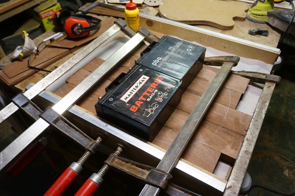

Corps et table évidé. Gain de poids : 630 gr.
Encollage,
ça colle...

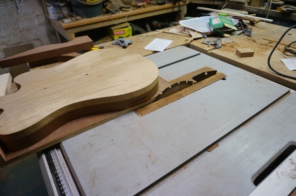

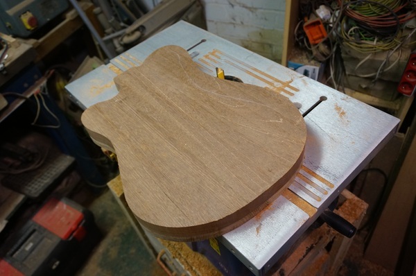

Détourage du corps

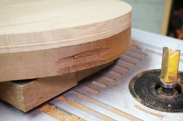

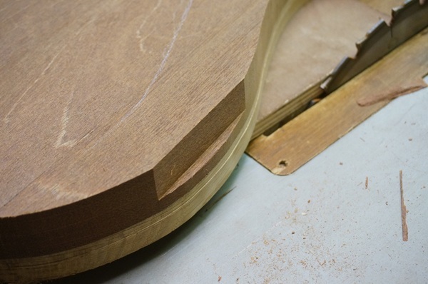

Et bim! un arrachage...

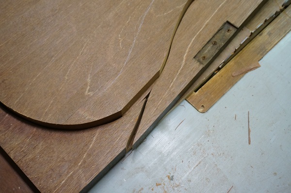

Je coupe net à la scie
Le résultat
Bien sur, dans les chutes il n'y a pas le petit bout qui correspond... :banghead:
Un flipot avec ce qui se rapproche le plus

Diantre pour l'arrachement. Mais le rattrapage se présente plutôt bien !
Matdeflo
Messages : 816
Re: suite à la RV une ST chez Gema
Message par Matdeflo »
Impec, ça sera quasi invisible !
Messages : 6664
J'ai fait au mieux, en sachant que le plus gros sera parti dans le "belly cut"
