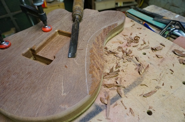

Scultage du contour de la table aujourd'hui,
sculpter du chêne, c'est une Madeleine de Proust pour moi.

Magnifique, un vrai prince de la gouge !
Sinon, c'est juste dommage que cette forme fasse penser un peu à une télécaster... :green:

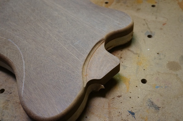

reprise du talon sur le corps de la guitare
A paufiner.... :roll:
Messages : 6029
Re: suite à la RV une ST chez Gema
Magnifique ce chanfrein !

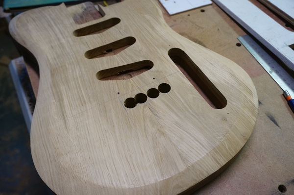

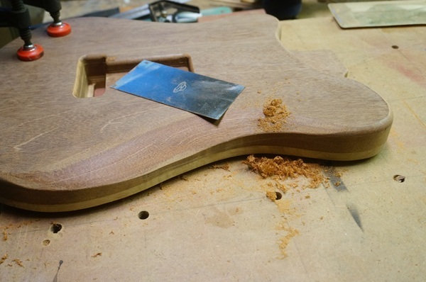

Quelques travaux aujourd'hui
défonce du tremolo :
côté table.
Côté dos et chanfrein stomacal.

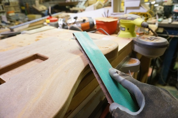

finition au racloir
les bords sont raccordé au chanfrein à l'aide d'un arc abrasif.

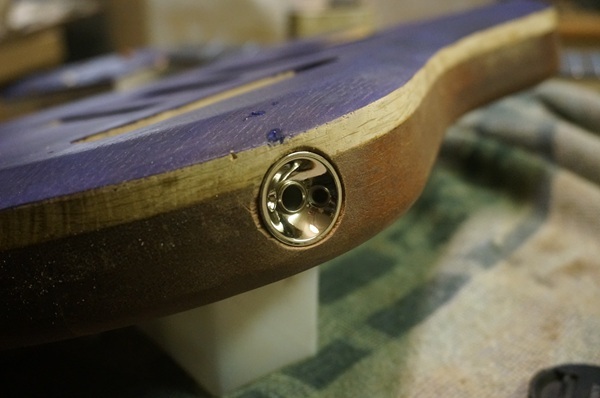

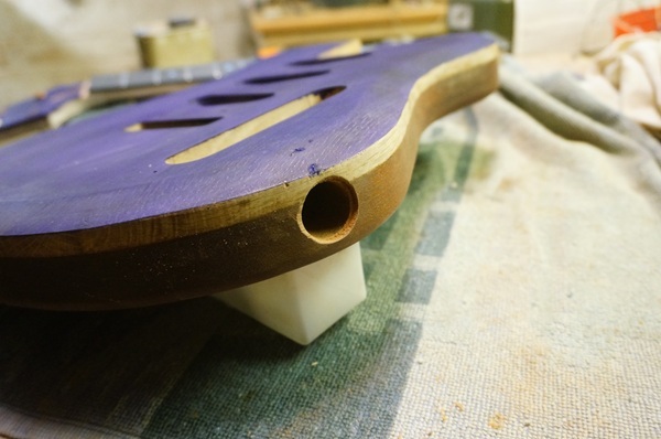

beaucoup d'amateur (débutant) luthier, pratique l'ouverture du jack sur le bord de la guitare avant de faire le chanfrein quart de rond.... (moi inclus) avec les conséquences que l'on sait.
sauf que là, non! je l'ai carrément oublié!! J'ai commencé la finition avant de percer ce trou!
Bon on y và.
pré-perçage à 25mm (diamètre de la coupelle utilisée)
ensuite perçage à 22mm
et vue sur le carnage....

Messages : 4375
Mon pauvre, la misère...
Ceci dit, les photos sont toujours cruelles, et puis, vu l'endroit et avec un jack dedans, ça devrait pas trop choquer !

Argh, ça me rassure un peu, ça arrive même aux meilleurs...
En effet, à cet endroit ça ne se voit entre pas tellement et quasiment pas.

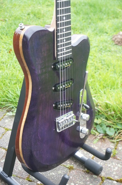

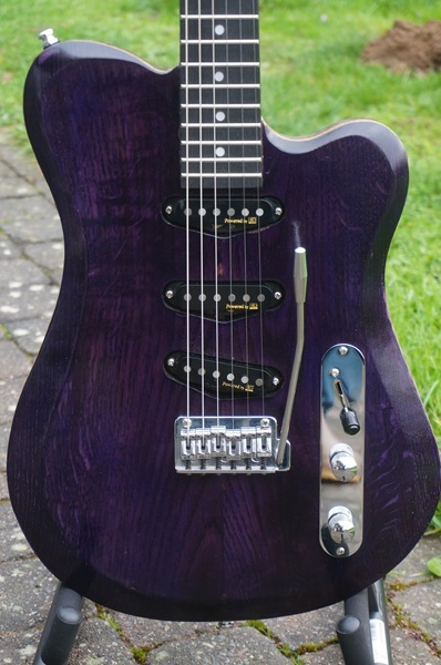

ST chez Gema-Terminée
Comme dit dans le titre la ST est terminée
Remarquez la position du switch. En oblique c'est plus pratique!
Réverbe à ressorts intégré :green:
Teinte trois couleurs
