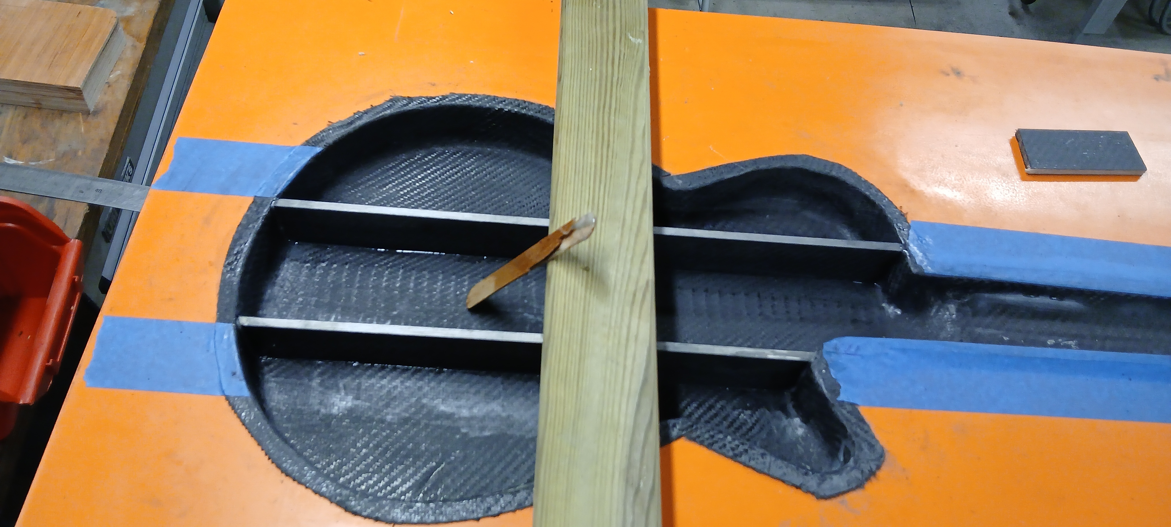

guitou
- Messages : 59
- Enregistré le : dim. 30 nov. 2014 23:10
Re: une semi hollow body en carbone
pose de deux renforts longitudinaux (en sandwich balsa), écartement intérieur 90mm pour que les micros passent sans découpe.

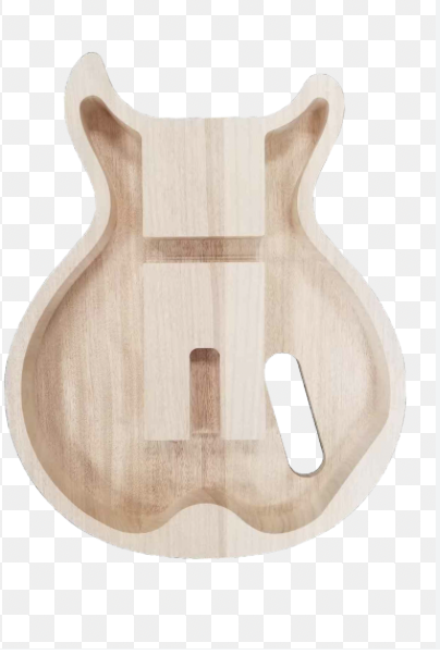

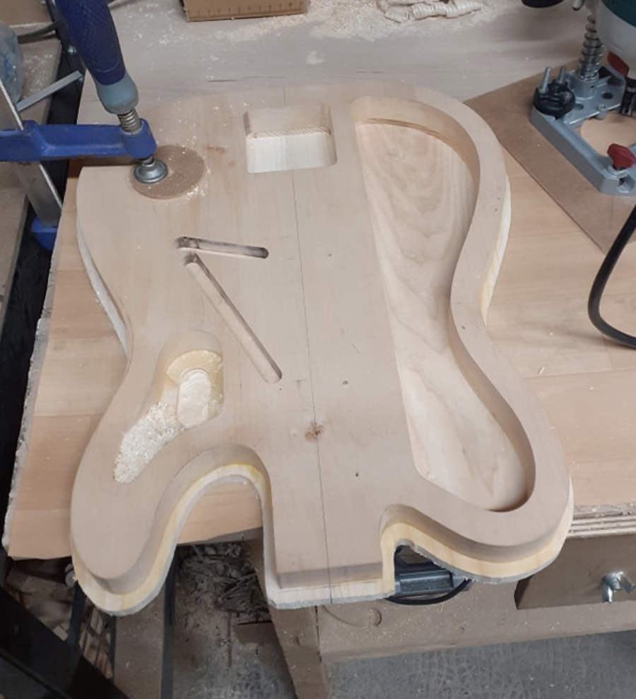

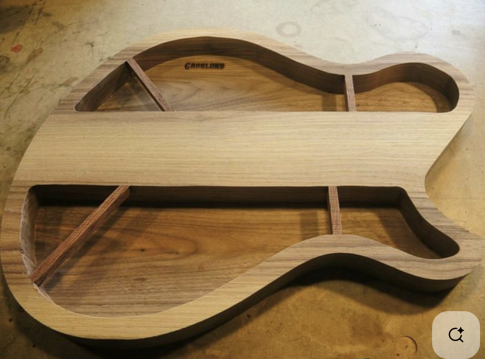

Pour les volumes creux des semi hollow, on voit vraiment toutes sortes de configurations:
avec une partie massive sur la longueur
avec des parties massives mais les deux demi volumes communicants
, un seul demie volume
J'en ai pas vraiment tiré de conclusion
. Si vous avez à dire, n'hésitez pas. On est dans le domaine de la recherche, développement et bidouillages... Tout est bon à entendre.
J'ai fait un choix technique, c'est à dire rigidifier dans le sens de la contrainte. Je vais également remettre de la trame d'UD sur la longueur.

- Messages : 6146
Il n'y a pas vraiment de règle pour les semi-hollow. C'est une solidbody avec des gros trous. Ce que tu fais se rapproche plus d'une Hollowbody, qui sont là plupart du temps, construite comme une guitare acoustique avec un fond, une table et des éclisses.
Il faut que mécaniquement, il y ait une reprise des efforts entre le manche et le bloc-cordes. Tes renforts semblent pertinents, il faudra s'assurer que la fixation du bloc-corde soit bien encrée à tes renforts.
guitou
- Messages : 59
oui, ça ressemble plus à une hollow... C'est pour cette raison que j'ai fait les renforts qui reprennent caisse et et table, pour éviter trop de résonance.
Une fois de plus, y'a une large part de pifométrie... Faut essayer.
J'ai remis sur la longueur 4 trames d'unidirectionnels (600gr/m2 largeur 50mm) .
Ca donne un échantillonnage. global de 3x 280gr/m2 sur l'ensemble et 6 trames d' UD sur la longueur.
Pour le moment ça durcit, post cuisson cette nuit.
Un pas à la fois
Je réfléchis également à la possibilité d'utiliser de la contre éclisse pour la jonction caisse/table.
Un pas à la fois

Pour rajouter mon grain de sel, il me semble que la dénomination Hollowbody vaut pour toutes les grattes construites avec éclisses qui ont une seule grande cavité. Ceci indépendemment du fait que la table d'harmonie soit laissée vibrante (avec barrages et non solidaire du dos) ou pas.
Par exemple certaines Gretsch, hollowbody, ont une espèce de grosse pièce de bois sous le chevalet (tune-o-matic) qui fait la jonction avec le dos.
L'enjeu est justement de "tuer" les vibrations de la table, pour éviter le larsen qui apparaissait trop vite avec les micros simplement rajoutés à l'époque sur les archtop (comme la gratte sur le plan que tu montres), quand les gratteux se sont dit que jouer avec la saturation à donf ça serait vraiment plus... Rock'n'Roll
La poutre centrale des semi-hollow est plus efficace sur ce point (volume de résonnance divisé par ~2), les Gibson ES335 sont devenues la ref notamment grâce à ça.
