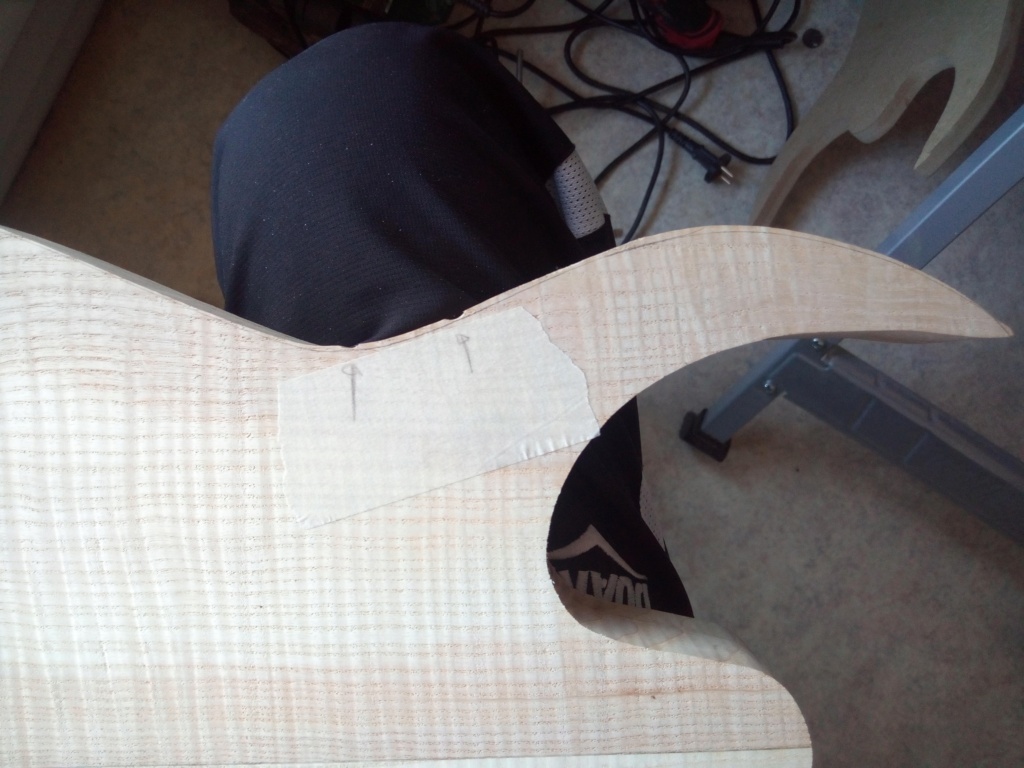

Si t'as un jack sur la tranche, entre ça, les arrondis, le ponçage... ça devrait aller
M'a l'air sacrément ondé ton frêne, toi aussi t'es parti sur du granola's touch?

Re: 1er projet : Superstrat
A mince
Sinon tu réduis ton corps de 2mm
Salut, tu peux repositionner ton gabarit légèrement décalé, faire une passe de défonceuse sur cette zone et ensuite fignoler la courbe du corps avec une cale à poncer pour qu’elle soit bien fluide.
Apres réflexion je ferais en « deux passes » en repositionnant ton le gabarit deux fois. La 1ère fois pour qu’il vienne affleurer à la hanche et la 2e fois pour qui vienne affleurer au cul. Les deux qui se « rejoignent » au niveau de la boulette. Pas facile à expliquer sans photos. J’espère être à peu près clair. De cette manière pas grand chose à poncer pour avoir une courbe fluide.

Ouais, il va falloir modifier très légèrement la forme du corps pour virer les trous.
Ton bois est magnifique! Entre ça et la forme, ça devrait vraiment déchirer!

C'est assez profond comme même, le ponçage ne serra pas suffisant et pour le jack sur la tranche sur mon plan il est positionné plus haut.Glooby a écrit :Si t'as un jack sur la tranche, entre ça, les arrondis, le ponçage... ça devrait aller

Apres réflexion je ferais en « deux passes » en repositionnant ton le gabarit deux fois. La 1ère fois pour qu’il vienne affleurer à la hanche et la 2e fois pour qui vienne affleurer au cul. Les deux qui se « rejoignent » au niveau de la boulette.[/quote]
Oui, je crois que tu es dans le vrai :
Voici ce que ça donne en décalant le gabarit comme tu me l'a dit :
Oui, le bois est magnifique, j'espère faire honneur avec une teinte blue burts ou purple burst + tru oil ( j'ai lu sur le forum que le bleu avec le tru oil avait tendance à "verdire", je pense donc opter pour un purple burstGloumouf a écrit :Ouais, il va falloir modifier très légèrement la forme du corps pour virer les trous.

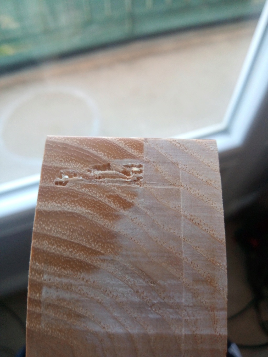

Sinon, j'ai des fibres qui se sont arrachés biensur sur le corne opposée ou je vais rattraper les trous
Je vais pouvoir le rattraper comment?

C'est un peu spécifique à ce bois, du fait de l'effet quadrillage créé par les ondes… un peu comme les motifs que le chocolat fait sur le biscuit.Damien59 a écrit : C'est quoi "granola's touch"? :?
J'espère ne pas avoir changé ton point de vue sur ce bois :?
Pour ta corne, je crois qu'on est tous passé par là, le bois de bout c'est traitre avec la défonceuse... et comme beaucoup je pense que tu vas devoir revoir un peu la géométrie et rogner un peu par rapport au plan

Damien, ça me parait très bien les courbes que tu as tracées, plus qu’à passer la défonceuse en faisant attention de ne pa arracher. Pour ton arrachement sur la corne, as-tu un lapidaire à disposition ? Ça peut se retoucher très vite avec ça. Régler la table bien d’équerre et zou. Forcément là aussi tu changes un peu ta forme mais peut-être pour du mieux qui sais.
Le plus avec les outils ponceurs c’est qu’il n’y a aucun risque d’arrachement ou d’éclat comme avec la défonceuse. Maintenant pour détourer les corps et les têtes je préfère utiliser un lapidaire et une bibite oscillante. C’est comme si je me fabriquais un gabarit à chaque fois mais au final c’est pas très long et c’est plus sûr.

Non pas de ponceuse lapidaire ou oscillante, c'est sur que j'aurais pu rattraper la corne avec ça plutot que de "bidouiller" avec mon gabarit et la défonceuse.Yoshi the cat a écrit : Le plus avec les outils ponceurs c’est qu’il n’y a aucun risque d’arrachement ou d’éclat comme avec la défonceuse. Maintenant pour détourer les corps et les têtes je préfère utiliser un lapidaire et une bibite oscillante.

Sans lapidaire ni ponceuse oscillante, il te reste la solution râpe + papier de verre sur une cale plane. Ca se fait très bien, c’est plus lent qu’un ponceuse ou qu’une défonceuse mais tu n’arracheras plus le bois.
Contrôles régulièrement avec une équerre la perpendicularité de la courbe que tu rattrapes par rapport à la table d’harmonie.

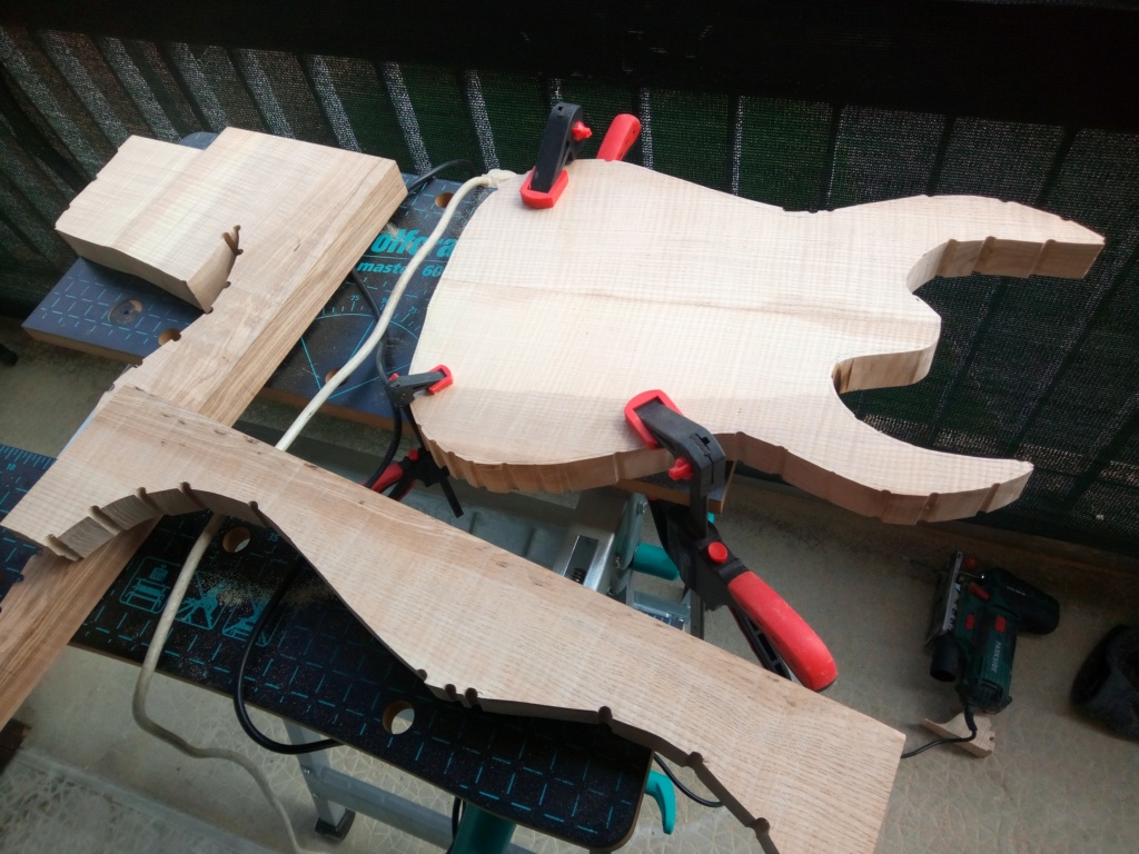

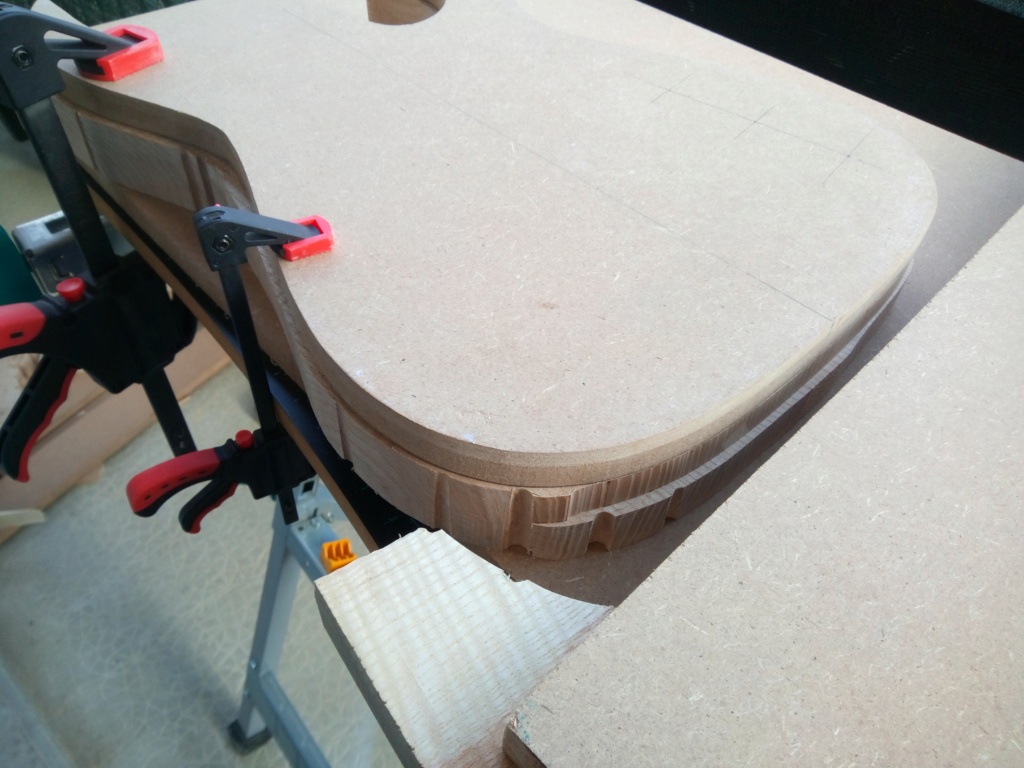

Bon, j'ai repris comme me l'a conseillé Yosi et ça s'est bien passé, pas d'arrachage de bois et la différence avec le gabarit n'est pas visible.
