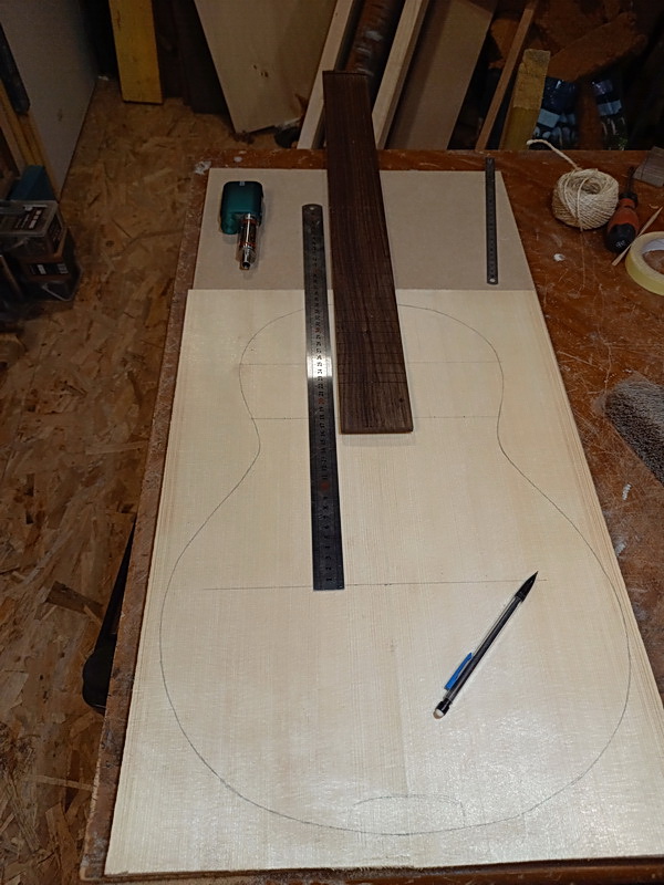

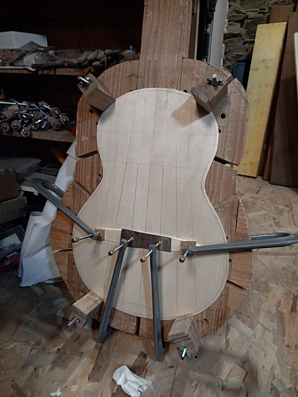

Une touche en palissandre pour basse, déjà faite (un cadeau de Madinter), une table seconde zone mais très correcte sauf des variation de couleur (personnellement je m'en fout). Diapason recherché, au alentour de 760mm (touche de basse moins la première casse).

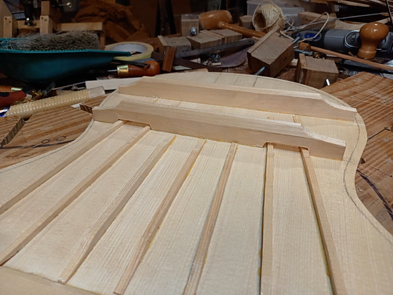

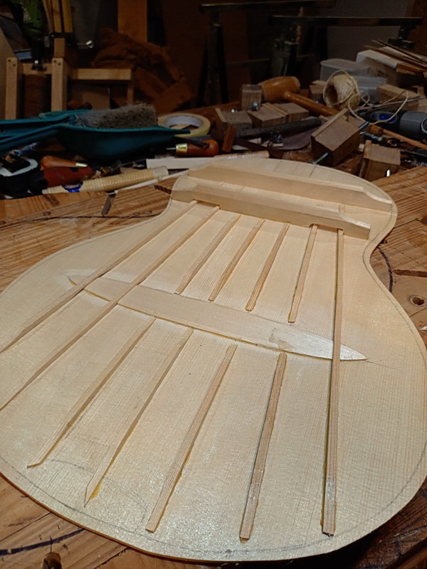

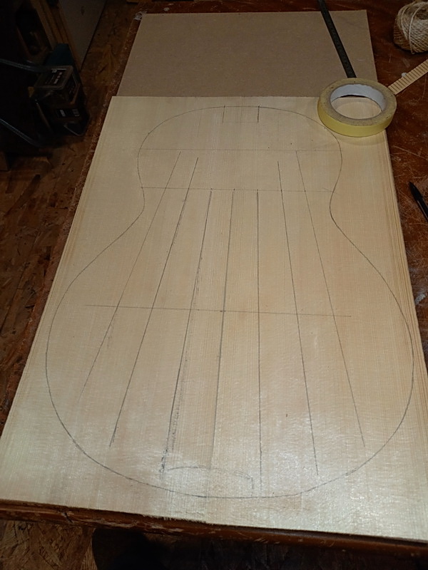

Dessin du barrage, inspiré de celui de la classique (C'est du Audirac).
Semelle sous le chevalet, fait avec une chute de la table avec le fil en travers.
Barrage en épicéa.

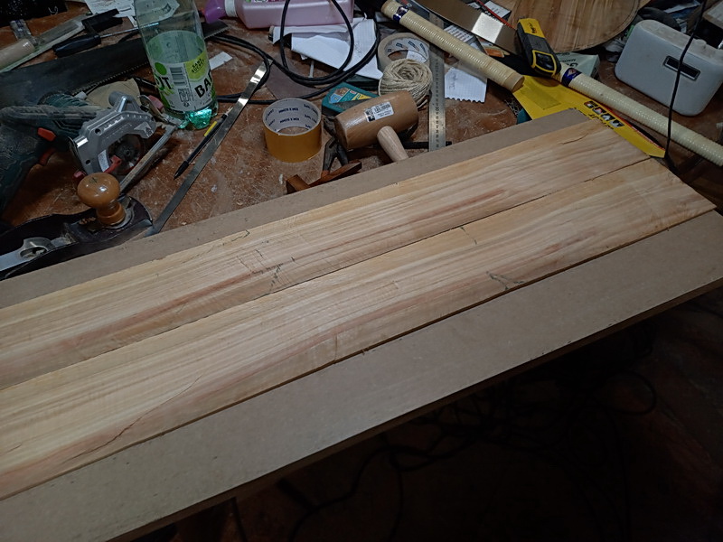

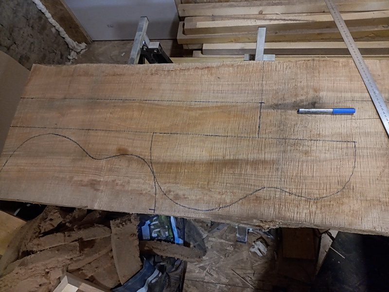

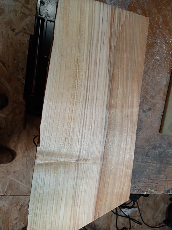

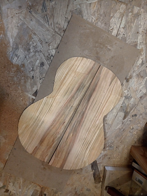

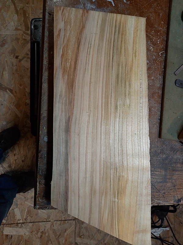

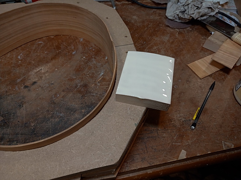

Donc je vais chercher un plateau de cerisier qui est à peine sec.

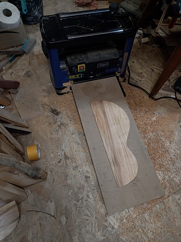

Je coupe les morceaux qui me plaisent et je les dégauchit à la raboteuse (épaisseur de départ 5.6cm, 4,8cm à l'arrivée).
Futur dos
Un petit coup de gomme laque pour découvrir la teinte +/- finale.
Refente à la scie en 2 partie de 5mm d'épaisseur.
Voila c'est fait, le cerisier est assez facile à fendre.
Un petit coup de raboteuse pour le mettre à 3 mm d’épaisseur.
Même chose avec le bloc pour les éclisses.

C'est un autre morceau que celui que je voulais utiliser pour la 335 mais qui n'a pas plus ici (à juste titre).
C'est un bois super facile à travailler sauf au rabot (car le fil est entrecroisé), assez lourd mais pas si dur.

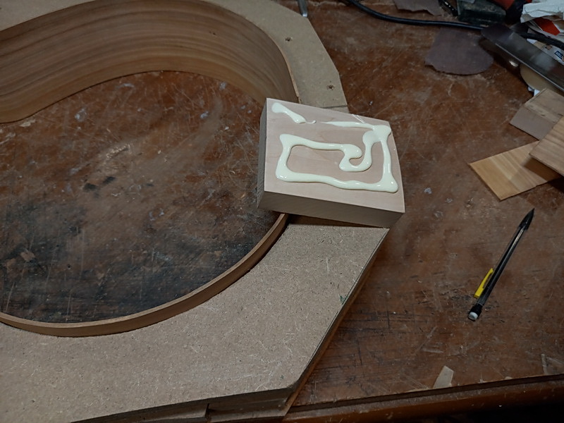

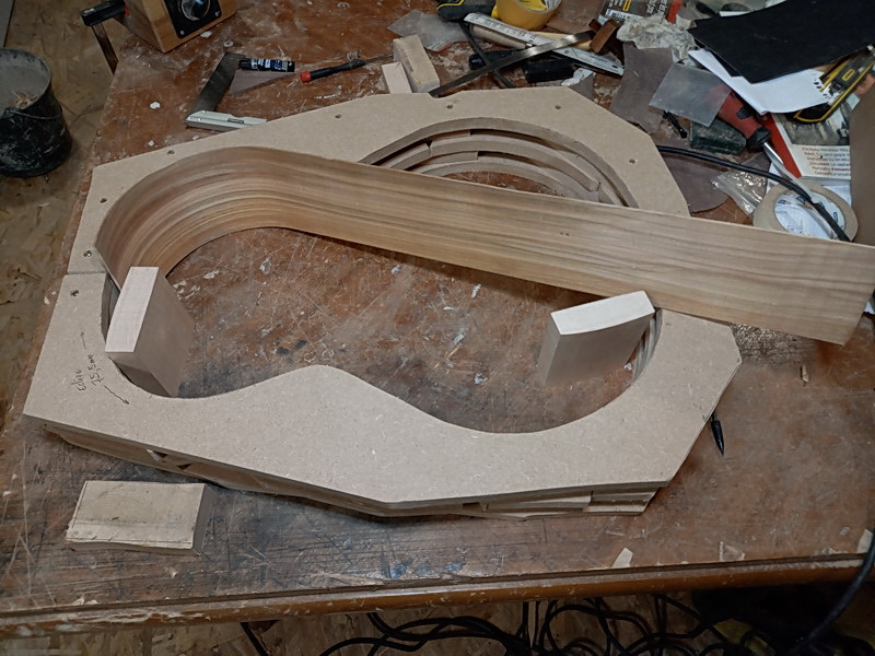

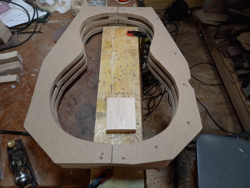

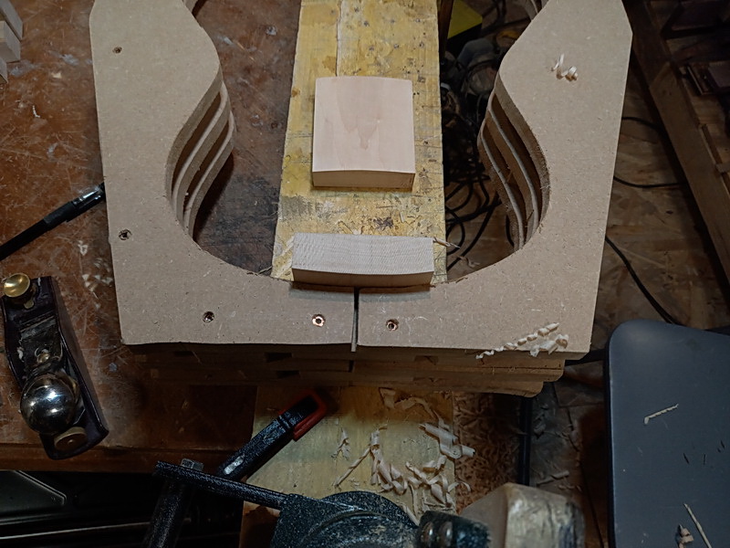

Bloc arrière en chute d'érable.

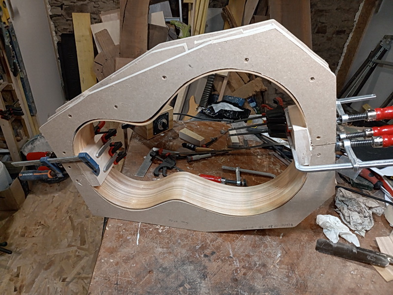

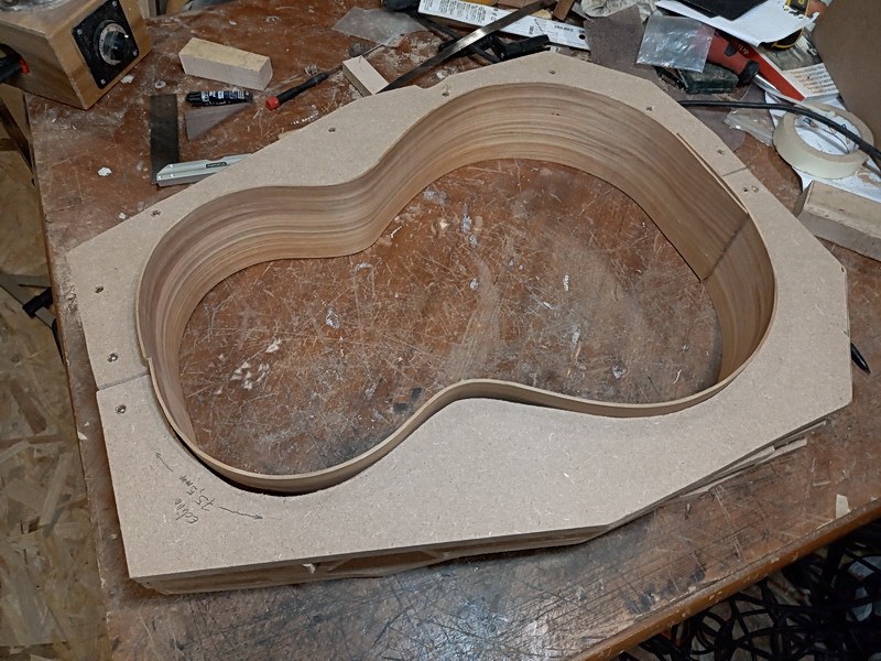

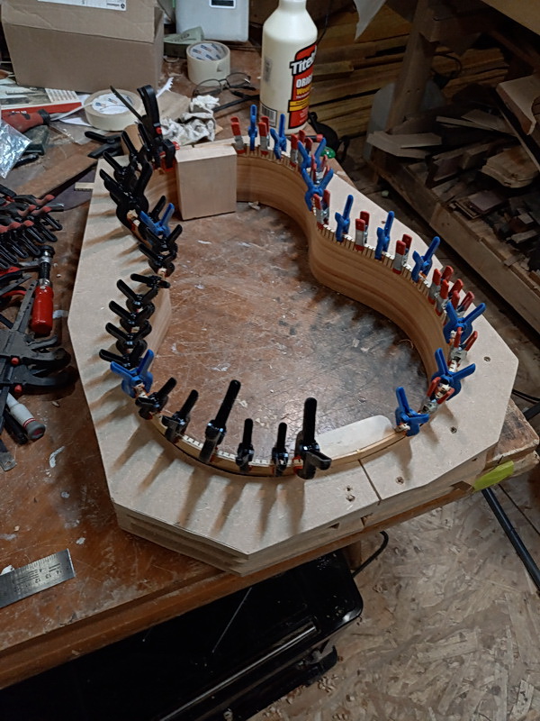

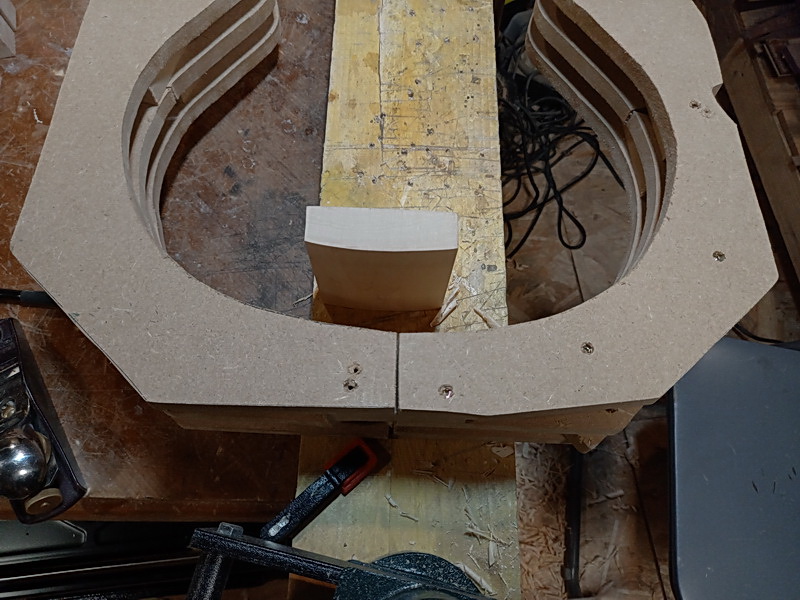

Bloc de manche. Il faut que sa courbure s'adapte au profil du gabarit. Je fait ça au rabot.

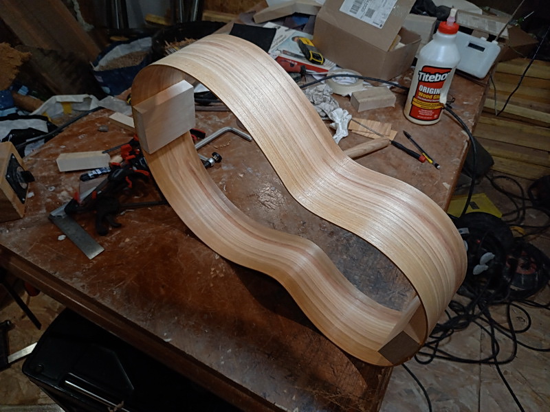

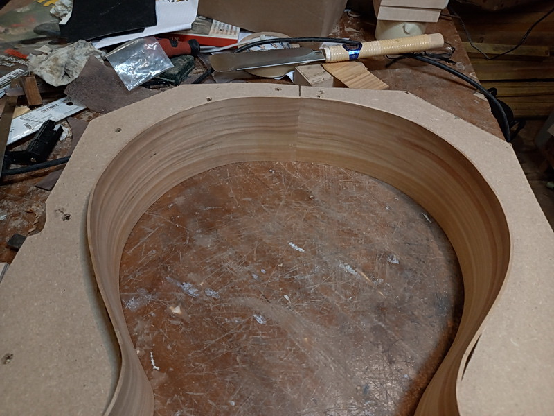

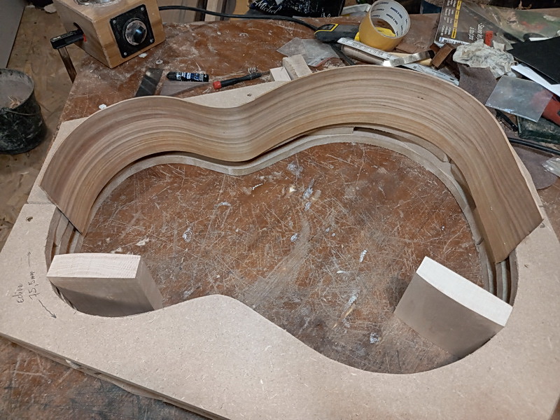

Cintrage au fer des éclisses (le fer est en haut à gauche à peine visible). J'ai volontairement laissé les éclisses assez épaisses, 2.8mm, car je sens le bois très malléable et je ne me suis pas trompé, le cintrage est facile.
Le cake est démoulé, miam.

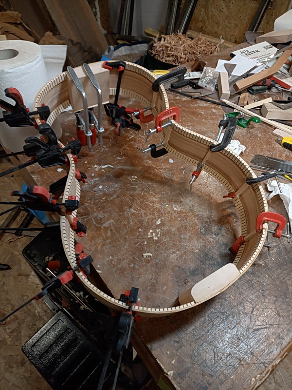

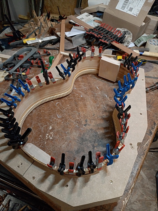

Contres éclisses.
Une petite précision pour les débutants du cintrage (je l’étais il n'y a pas si longtemps), il faut que le bois cintré tienne tous seul dans son gabarit sans avoir besoin de contraintes, car sinon, il va y avoir des déformations qui vont s'introduire, car il est impossible de tout contrôler, tout le temps.

De tous les bois que j'ai testé, c'est le plus facile. Là c’était très épais, mais après quelques dizaines de seconde de chauffe (à fond) il à commencé à ployer progressivement puis de plus en plus vite, à aucun moment je n'ai senti de résistance, signe d'une cassure possible. Par contre il faut l'utiliser sur quartier, car sur dosse il n'est pas très seyant.

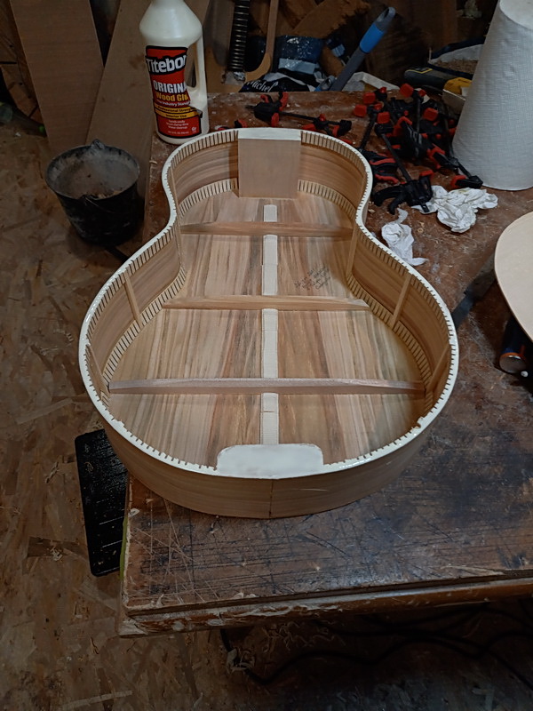

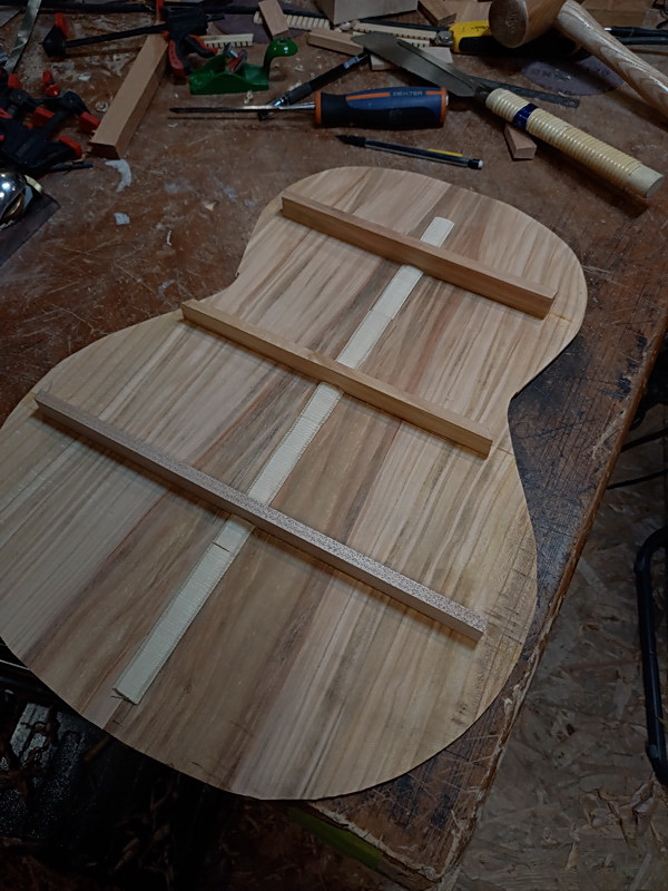

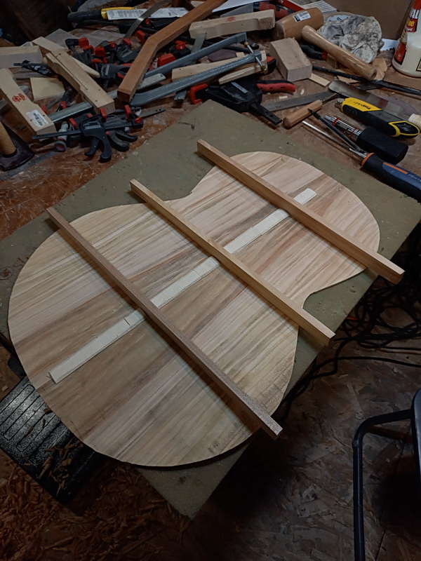

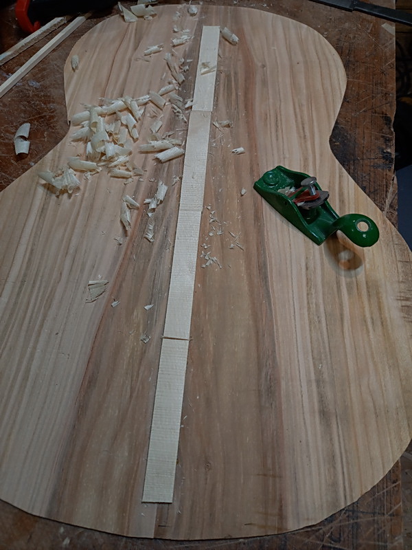

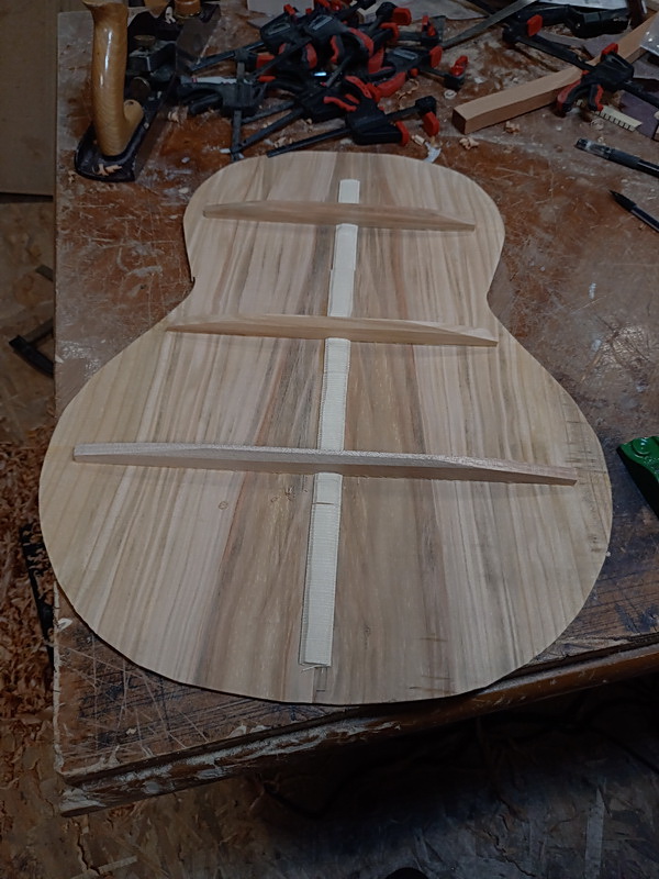

Renfort du dos avec des tronçons de table mis avec le fil en travers et arasés au rabot et au ciseau à 2/3mm de haut.

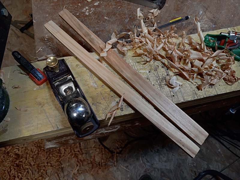

Taille des barres de dos, là en cerisier et déjà avec la bonne courbe. Dans la lutherie classique on doit faire le barrage du dos avec un bois plus dense que celui de la table, même si moi il m'arrive de le faire avec de l'épicéa avec de bons résultats (mais c’est gâcher le bon épicéa).

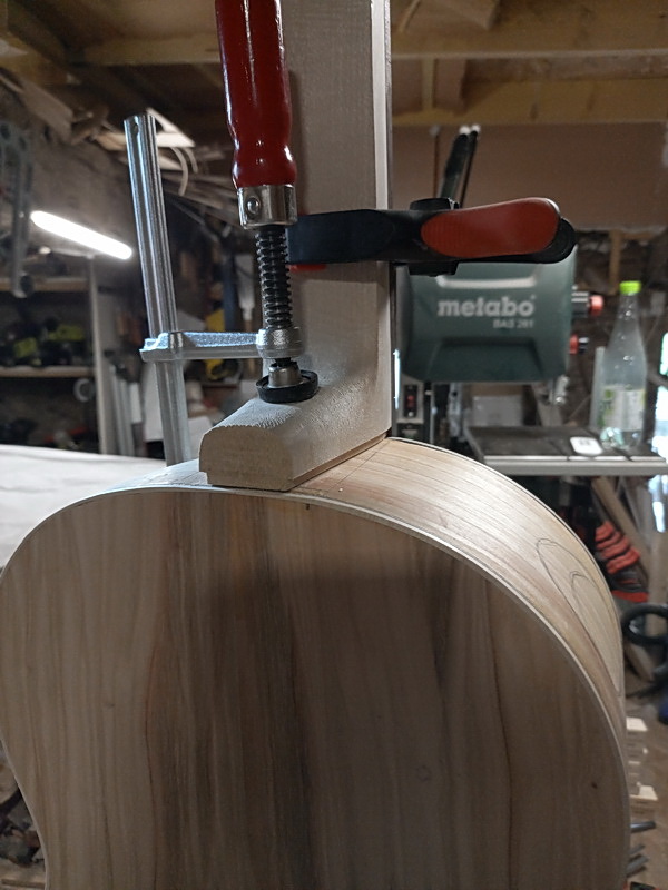

Je donne un dôme de 3/4mm sur le dos et 2/3 mm sur la table (hauteur de la partie centrale par rapport au plan des 2 bords). Je fait ça à l’œil, en faisant attention à bien faire une courbe et non pas deux pentes. La courbure renforce très nettement la résistance mécanique de la boite face à la traction des cordes.
Personnellement je donne une courbe identique (+/-) entre les 3 barres (parfois 4 barres selon le design) mais cela implique qu'au collage il faille compter sur la souplesse du dos (ou de la table) pour coller aux éclisses qui elles sont droites (dans le sens longitudinal). Certains découpes les éclisses en s pour n'avoir pas à introduire cette contrainte, personnellement je trouve que cette sophistication m'est pour l'instant inaccessible.
Pour finir comme le dos et la table vont tangenter les éclisses + les contres-éclisses, il faudra donner à celles-ci une légère pente de la valeur de celle du dôme, sinon le joint de collage sera plat et cela se verra plus tard, et franchement ce ne sera pas beau (surtout si la finition est brillante).

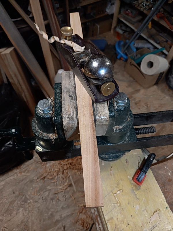

Il faut faire bien attention à créer une zone de collage bien plane, cela est facile avec un rabot mais nécessite un coup de main. Sinon le lapidaire peut aider pour ceux qui en ont un.
La photo montre le rabotage d'un flanc, et non pas du plan de collage.

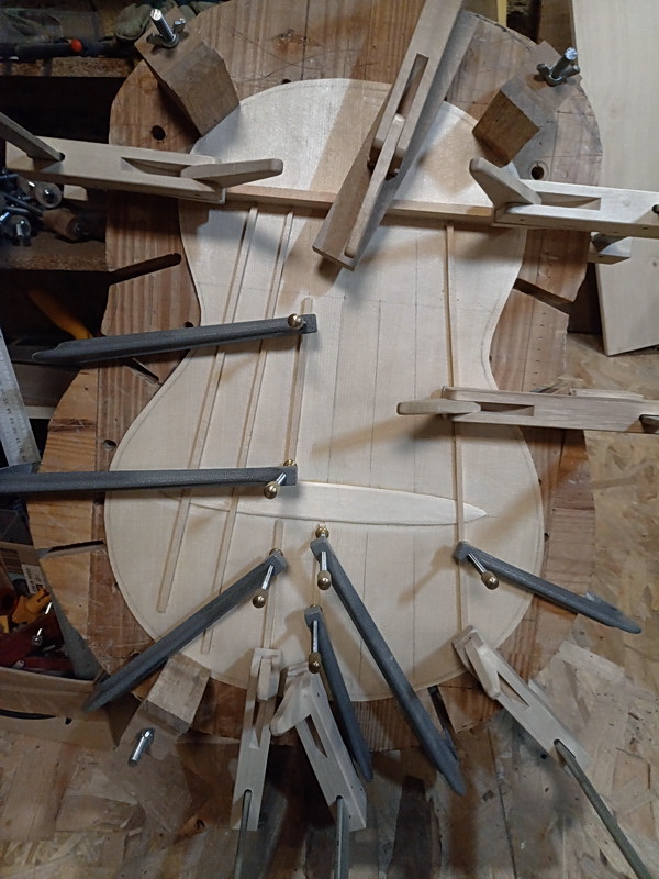

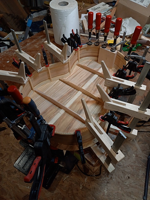

Collage des contres-éclisses de table.

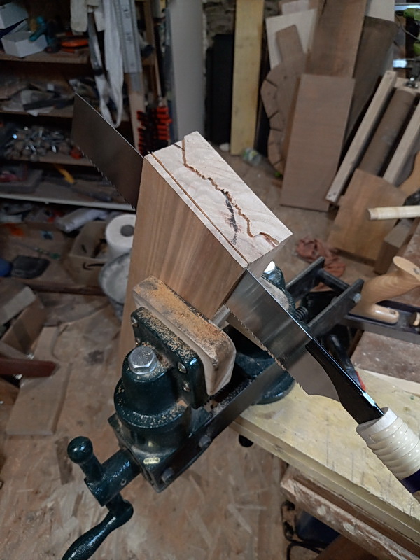

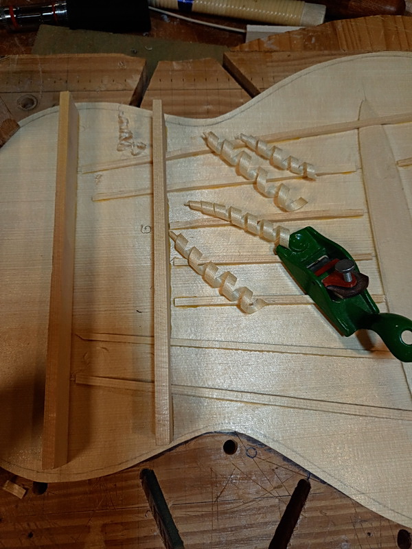

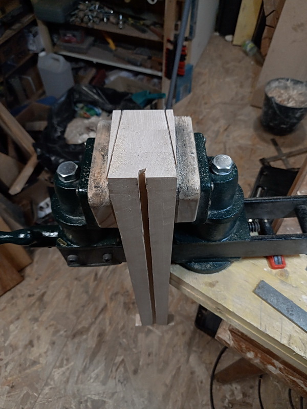

Coupe du barrage avec une scie japonaise.
Affinage (dégraissage) des barres, là je fait la coupe ultra simple et rapide des barres des guitares romantique du début du 19eme siècle, quel gain de temps.

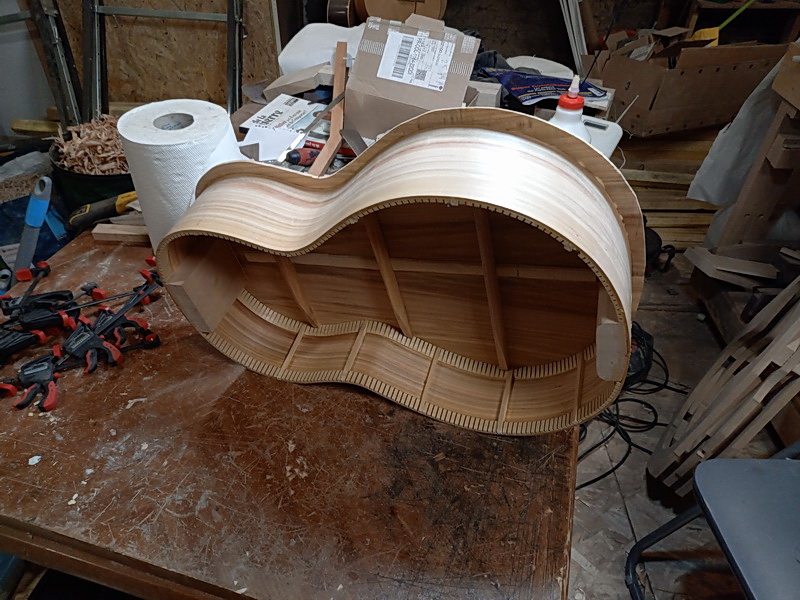

Renforts des éclisses avec des chutes d'épicéa venant de la table (avant rabotage), le renfort doit traverser les contres-éclisses, son rôle est de limiter les fractures quasi inévitables au fil des années sur les éclisses. cela rigidifie aussi un peu la caisse.

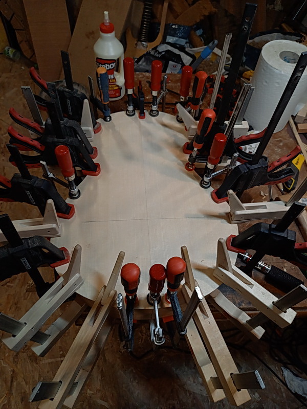

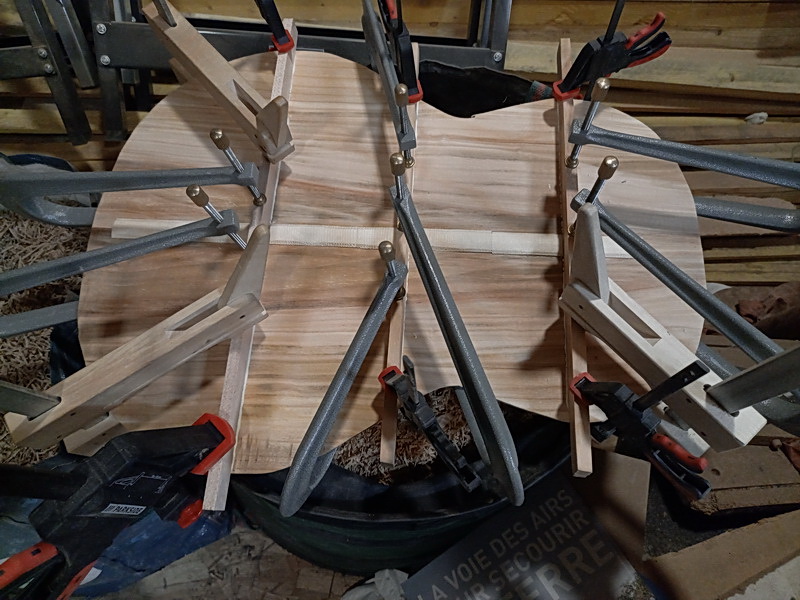

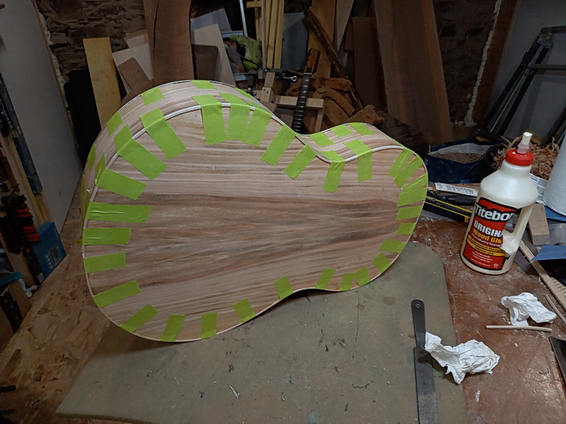

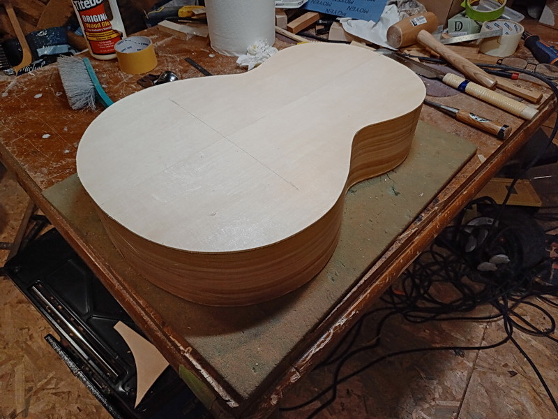

Collage du dos.
Démoulage.

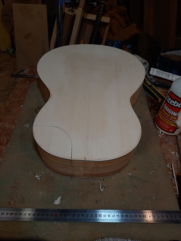

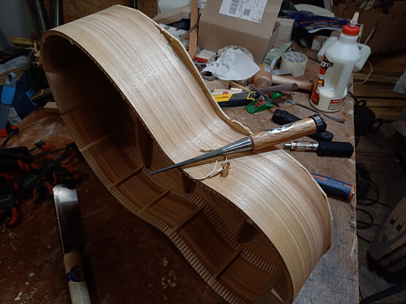

Découpe des bords externes, on peux faire ça avec un couteau de luthier, un rabot etc.....

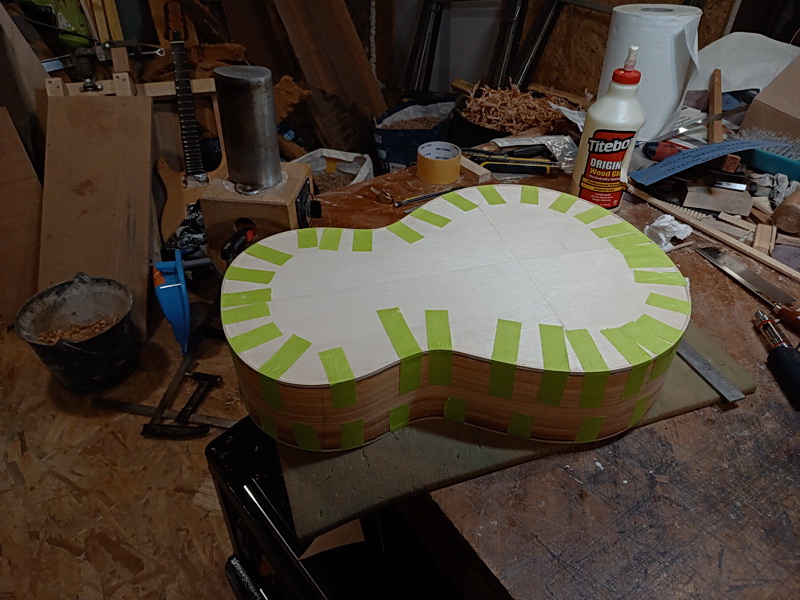

Collage de la table. Bon vous pouvez vous reposer, cela est maintenant en temps réel, tous ce qui précédait a été fait durant la construction de la 335, une gratte ça laisse pleins de temps morts, surtout lors des collages.

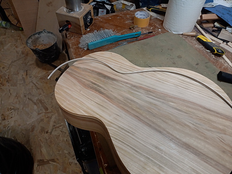

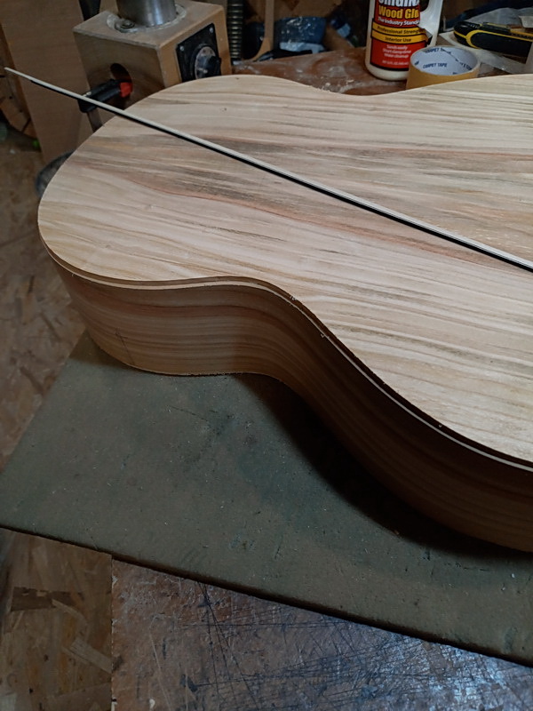

Caisse fermée
Filet de caisse en érable ondé surligné d'un triple filet noir blanc noir en érable teinté. C'est un reste de celui fabriqué pour la 335.

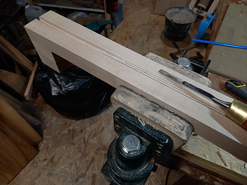

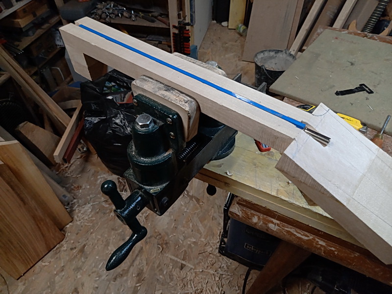

Percement du chenal du truss à la main (ça va assez vite et je n'aime pas la défonceuse, ça m’empêche d'écouter de la musique).

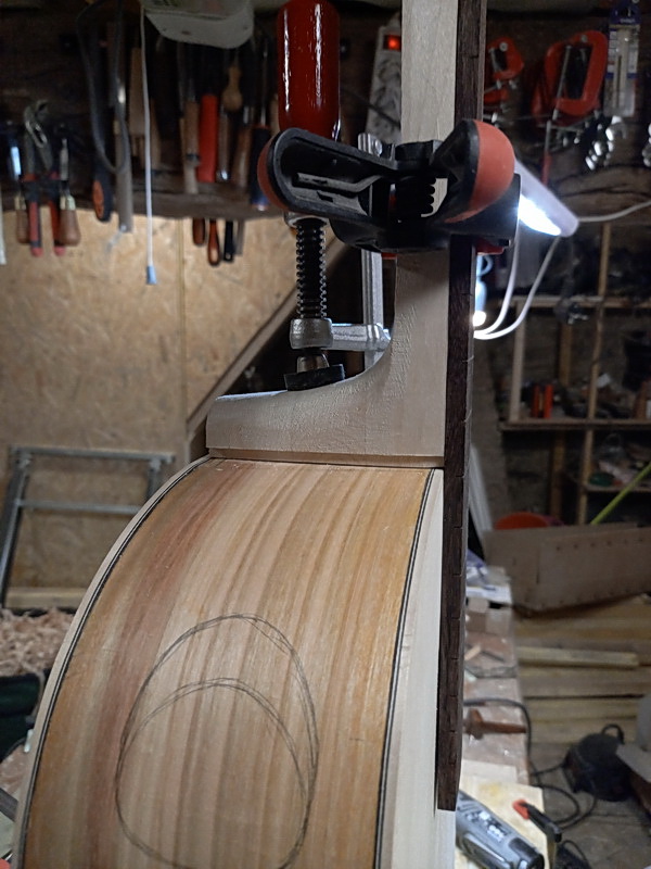

Dessin de l’ouïe supérieure.

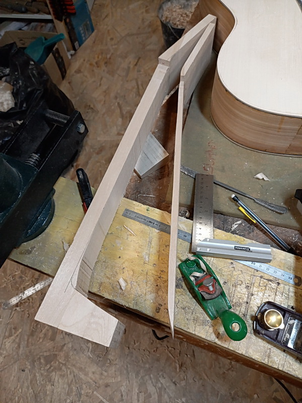

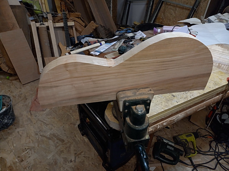

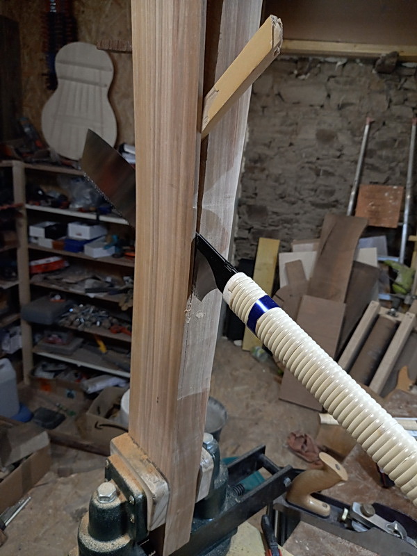

Affinage du talon du manche.

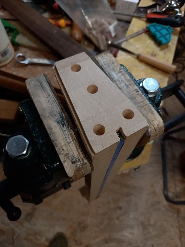

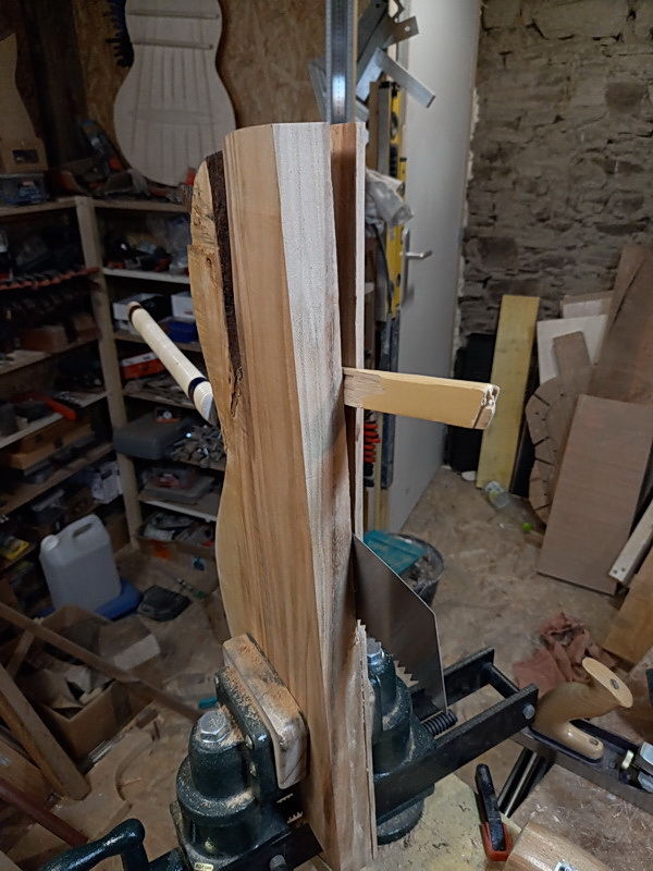

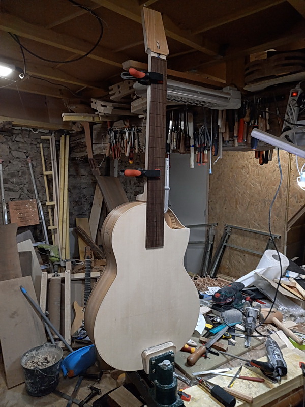

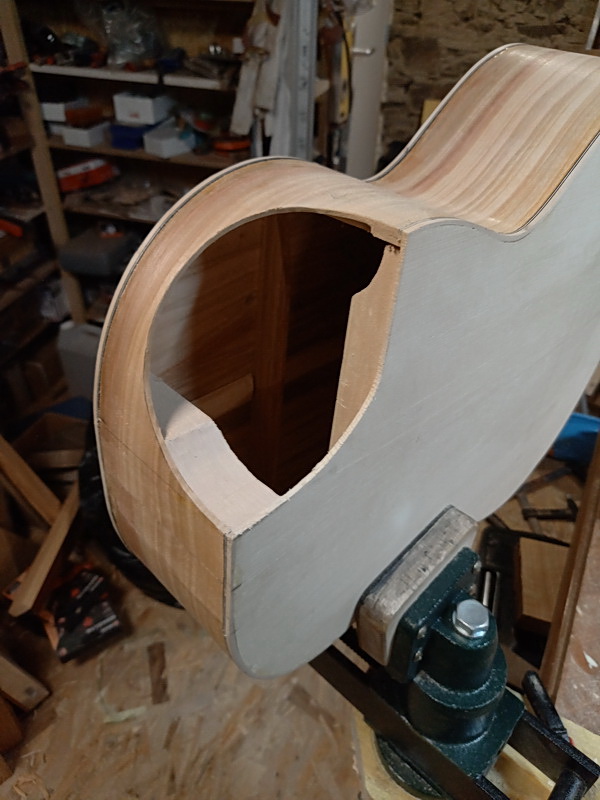

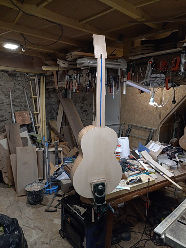

Ouïe principale, suffisamment haute pour que je puisse glisser la main.

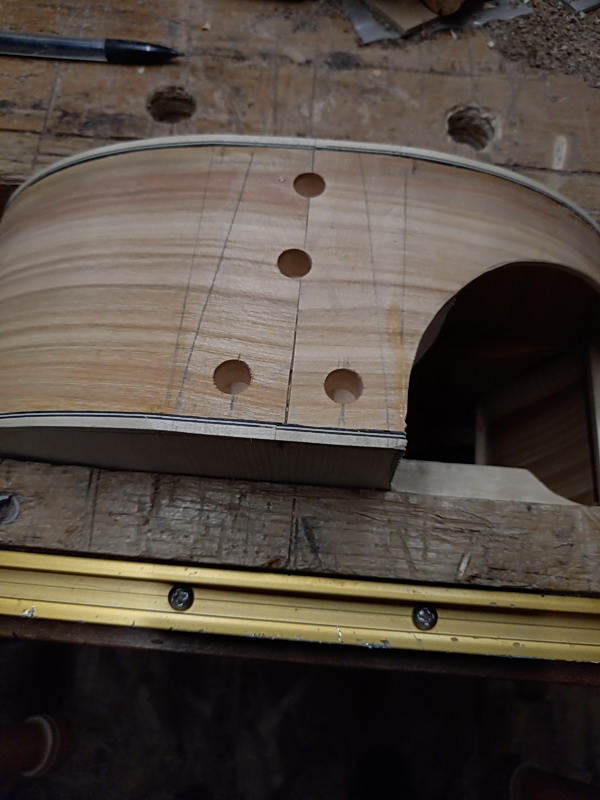

Assemblage par tourillons, pourquoi se prendre le choux quand cette technique marche très bien (c'est juste plus difficile à démonter qu'un tenon mortaise classique). Il faudra que j'essaye avec des lamellos........................... :green:
Coté face.
Coté pile.

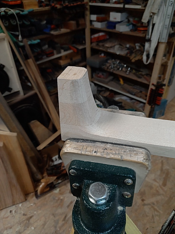

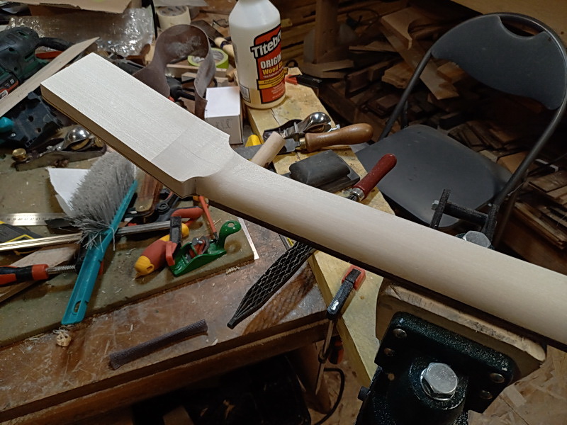

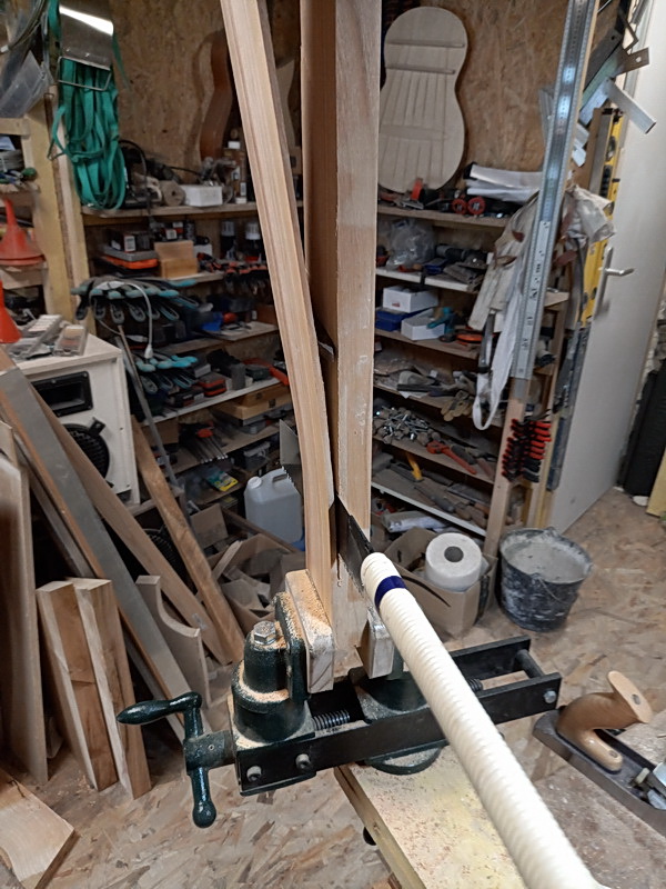

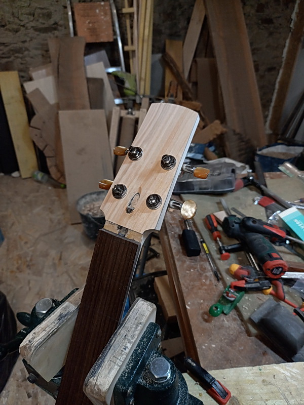

Ce que j'aime le plus, façonner le manche, c'est sensuel...............................
L’érable est dur, nécessite pas mal de travail, mais le poli est vite atteint, j'adore ce bois (c'est du pseudoplatanus local) .
J'ai percé en mode psychopathe et c'est pas vraiment symétrique, tant pis.
