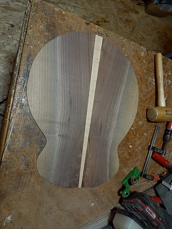

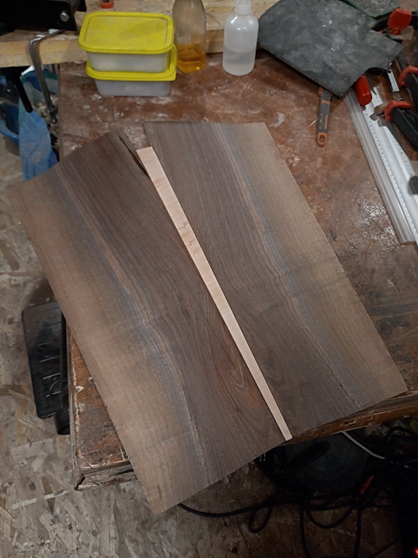

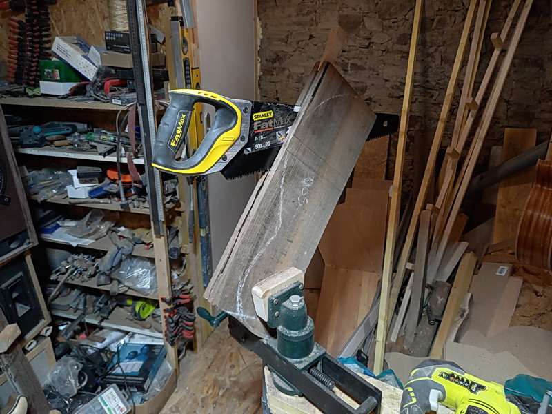

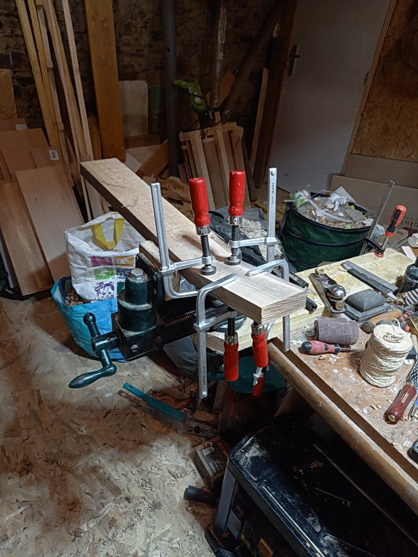

Voila la deuxième version de la Koppo corde métalliques, avec des bois un peu plus noble et une finition moins prototype.
Donc un bout de noyer hybride breton refendu à la main (ce qui est très long et pénible).
Le morceau est trop étroit pour un dos de cette largueur alors je rajoute une chute d'érable ondé.
Fait

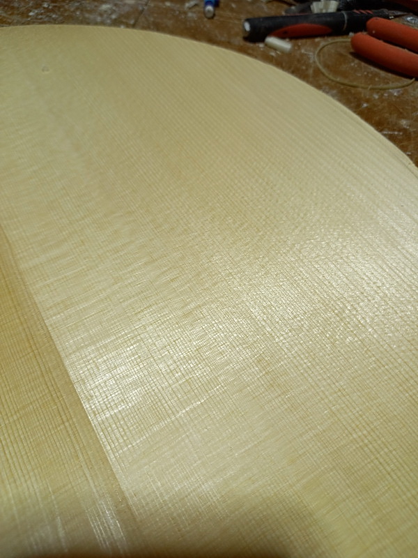

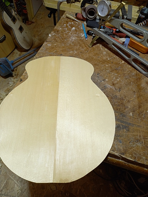

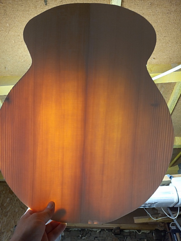

Une jolie table en épicéa de chez madinter

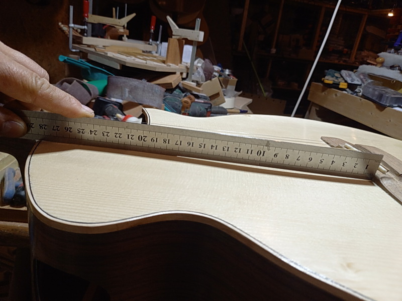

Contrôle de la régularité de la mise à l'épaisseur. Je descend à 2mm sur les bords et 2.2 au centre avant le ponçage, ce qui est très fin.

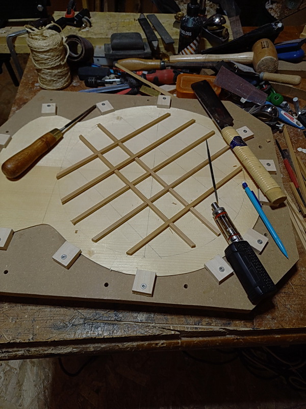

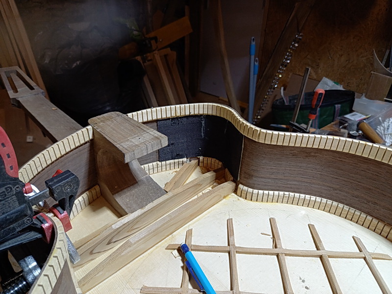

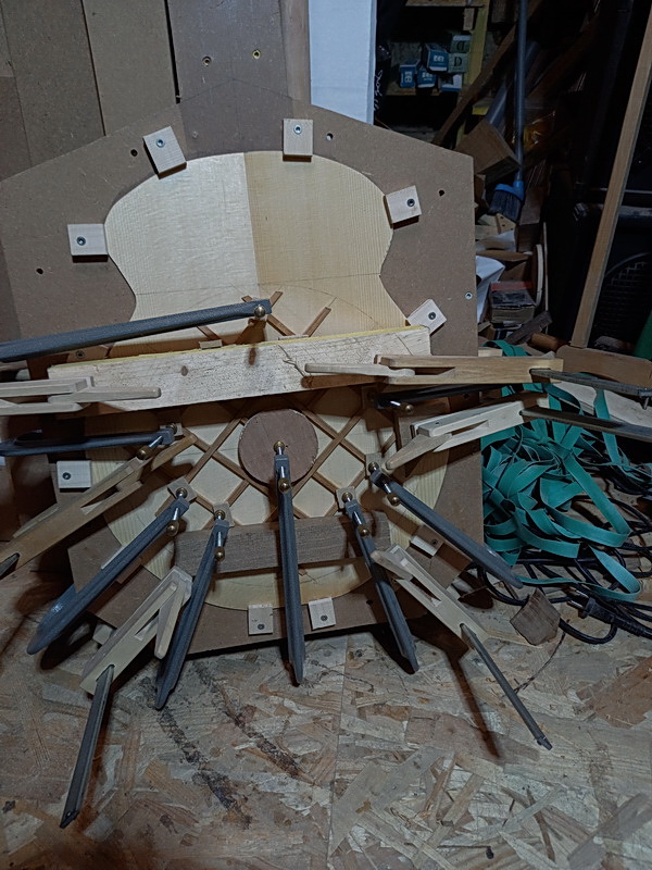

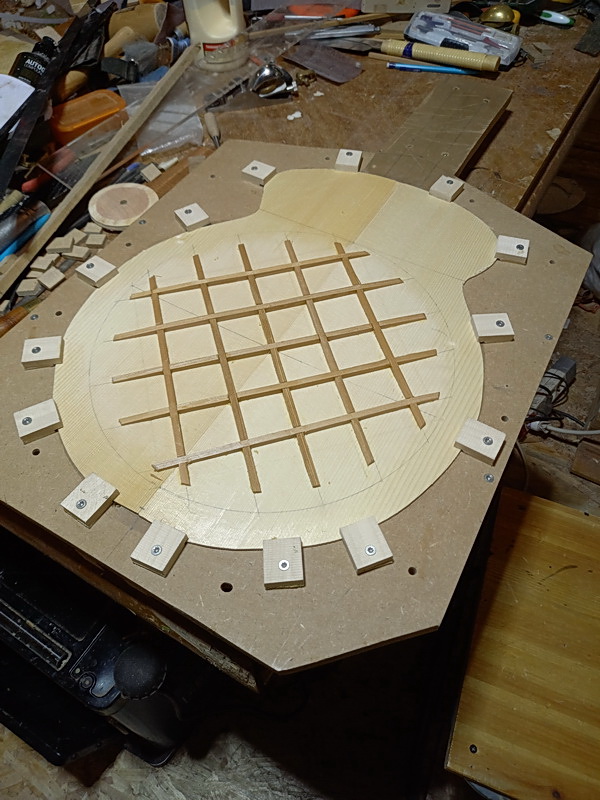

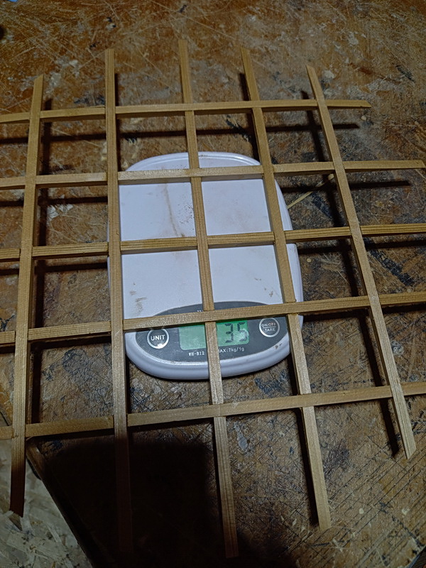

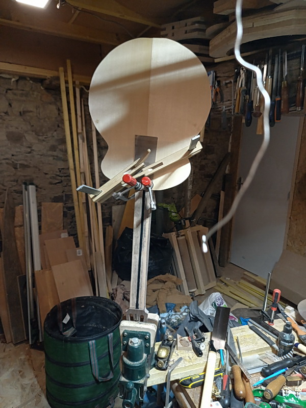

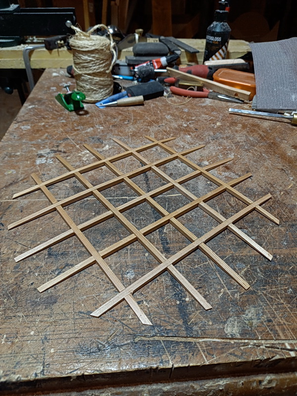

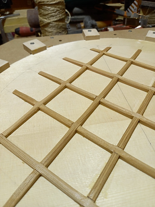

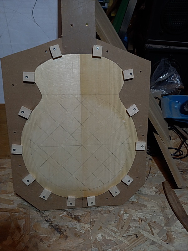

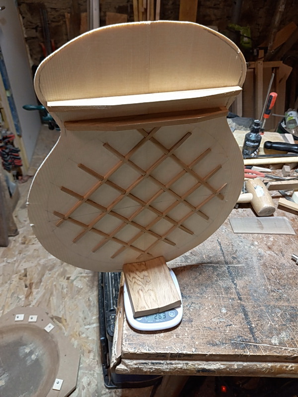

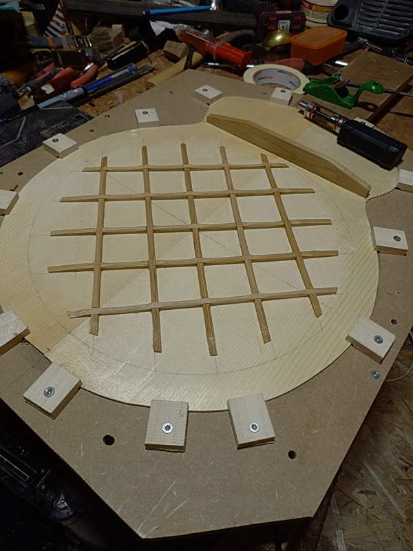

Mise en place dans la soléra et traçage du barrage. Je passe à une version à maille plus fine que sur la précédente.
Baguettes en cèdre rouge de 6x6mm.
35 gramme avant affinage
Collage
Sculpture des barres
Barres d'harmonie très hautes

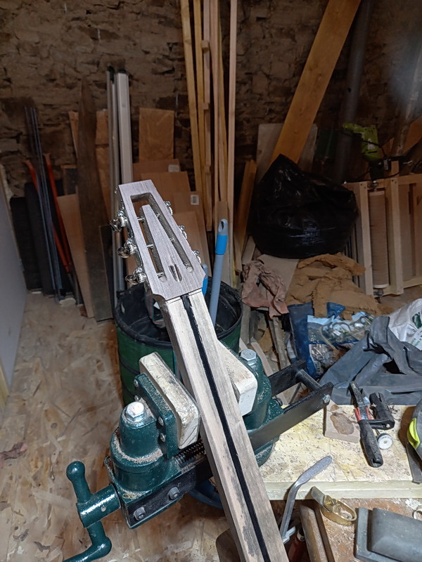

Re: Reprise des sujets disparus: 4 Une Koppo like bis (mai 2022)

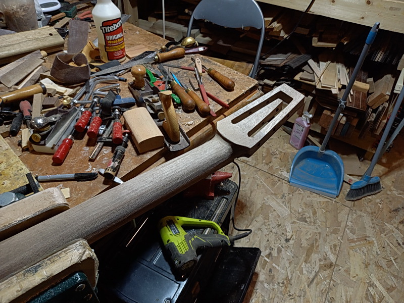

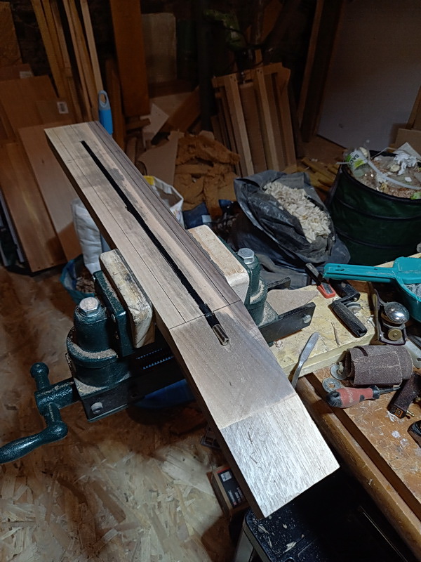

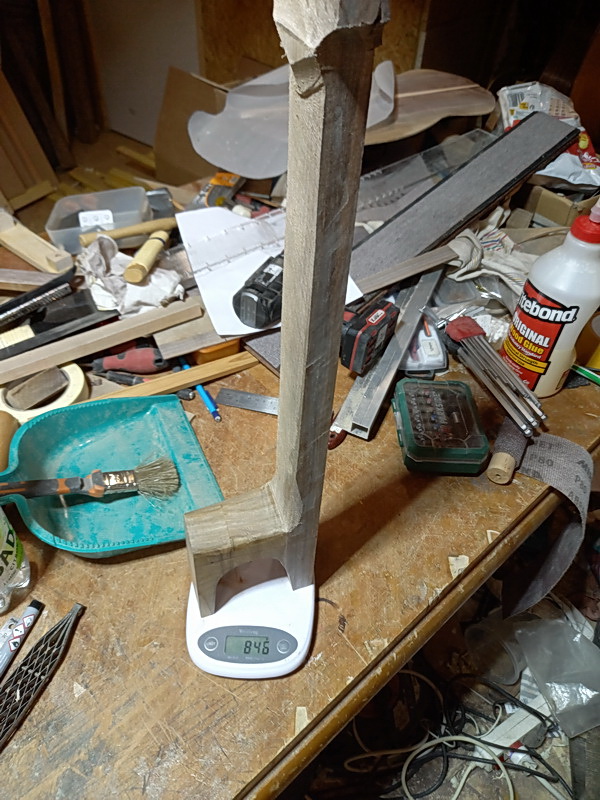

Manche en noyer du même plateau que le dos
Truss
Talon

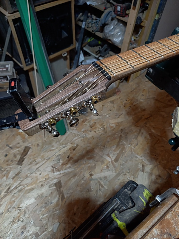

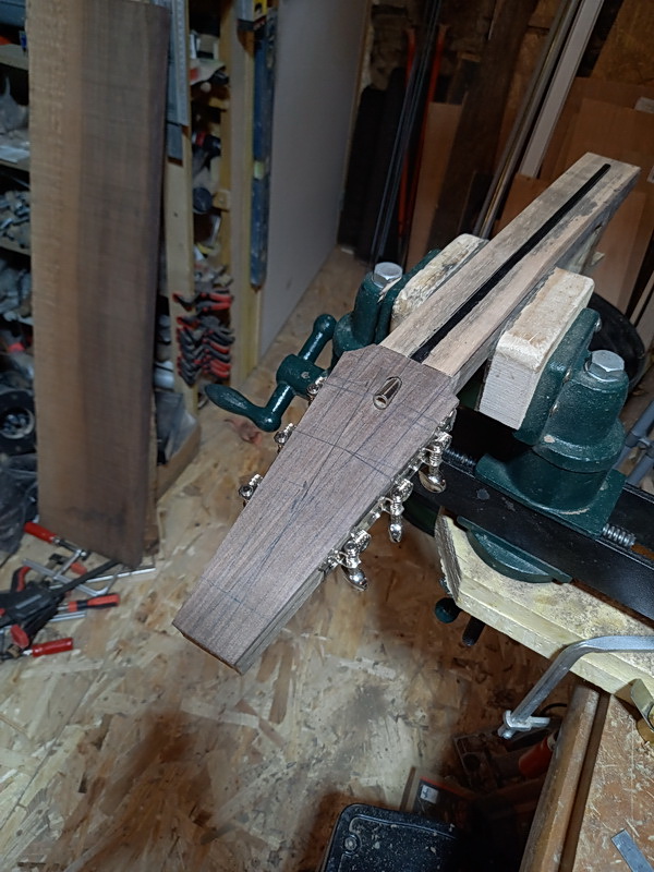

Perçage pour les mécaniques

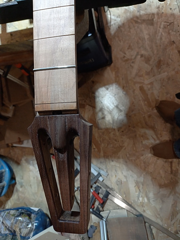

Tête ouverte

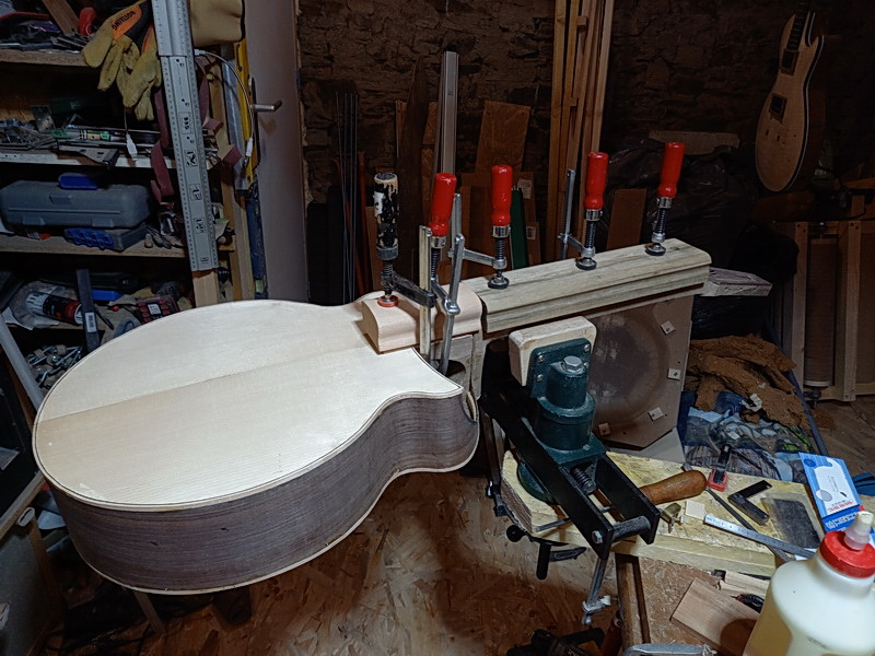

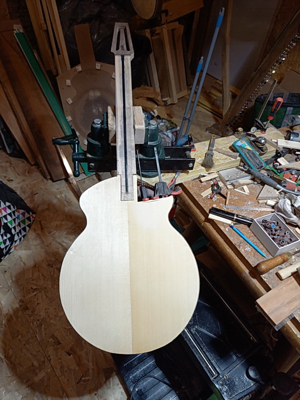

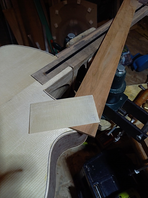

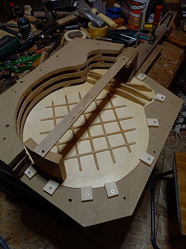

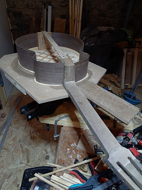

Collage de la table sur le manche après avoir retirer l'épaisseur de celle-ci sur le haut du manche pour que la touche soit affleurante.
Préparation des éclisses avant passage à la raboteuse.

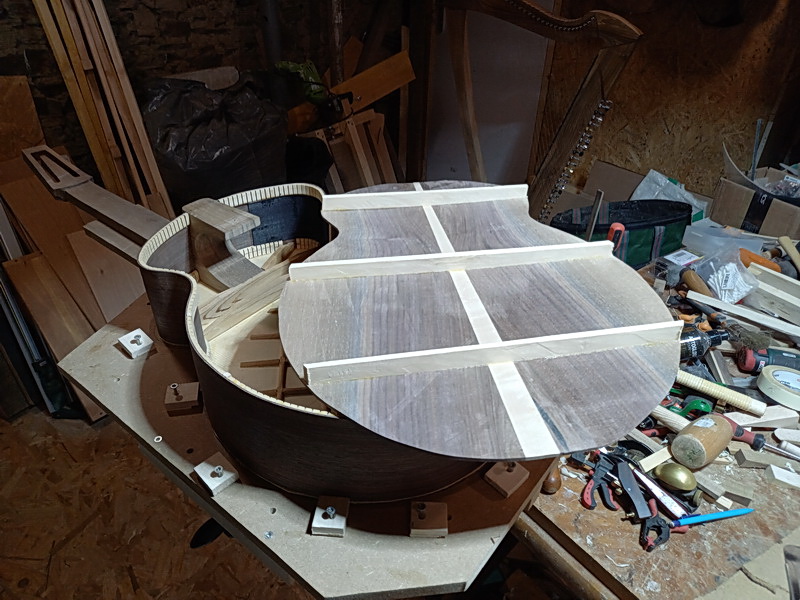

Mise en place du moule en 2 parties.

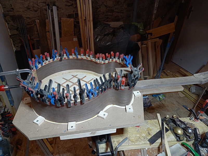

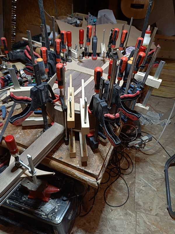

Collage de la table avec mise en place des contres-éclisses par dessus. J'ai omis de faire des photos du cintrage, facile avec du noyer.
Deuxième rang de contres-éclisses.

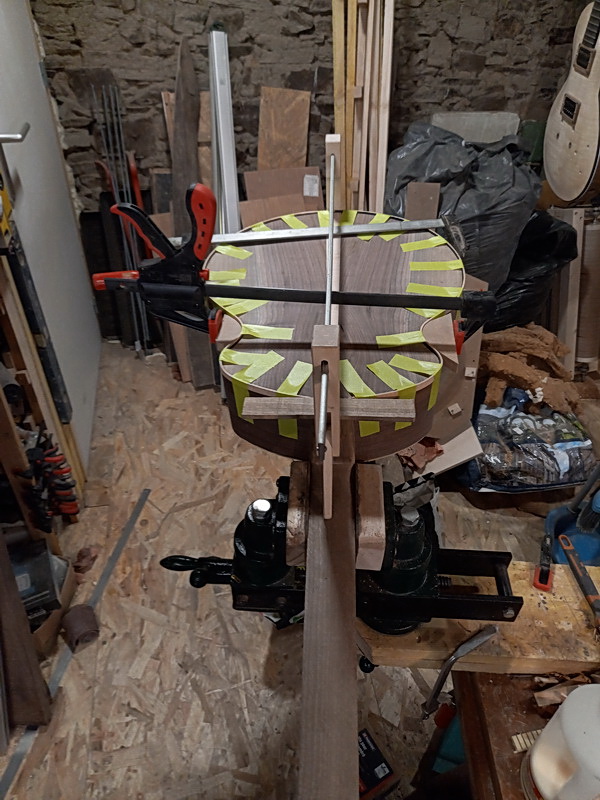

Renfort interne avec du placage d'érable teinté en prévision du perçage de la bouche secondaire supérieure.

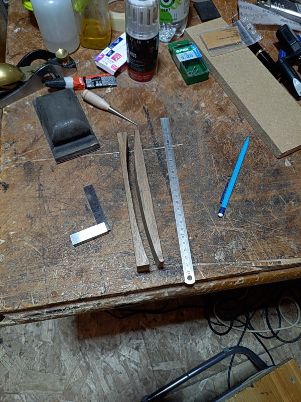

Barrage du dos en épicéa courbé pour donner un dôme au dos. La photo est faite avant la mise en forme et la taille des barrages.

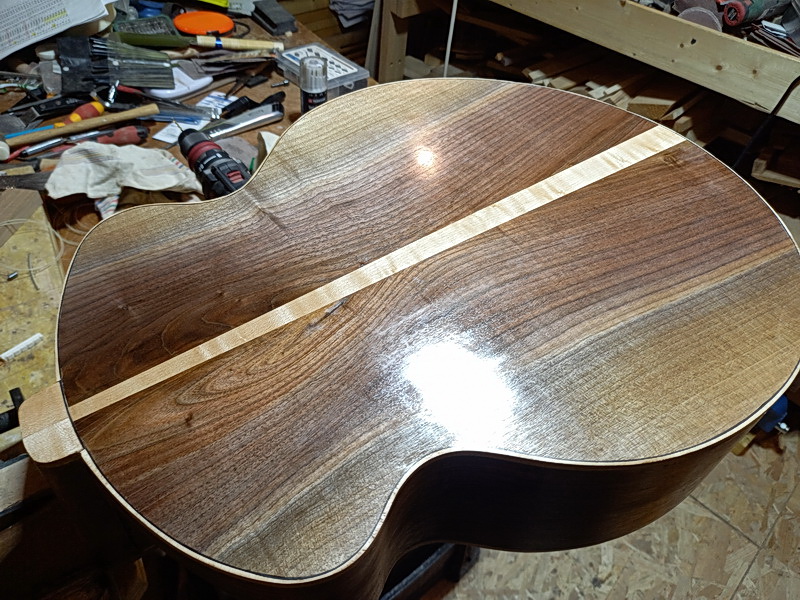

Collage du dos

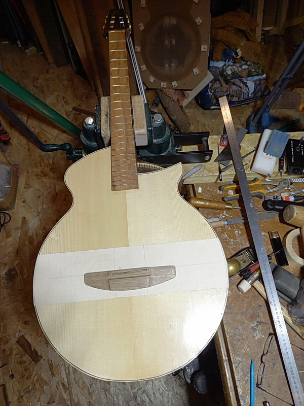

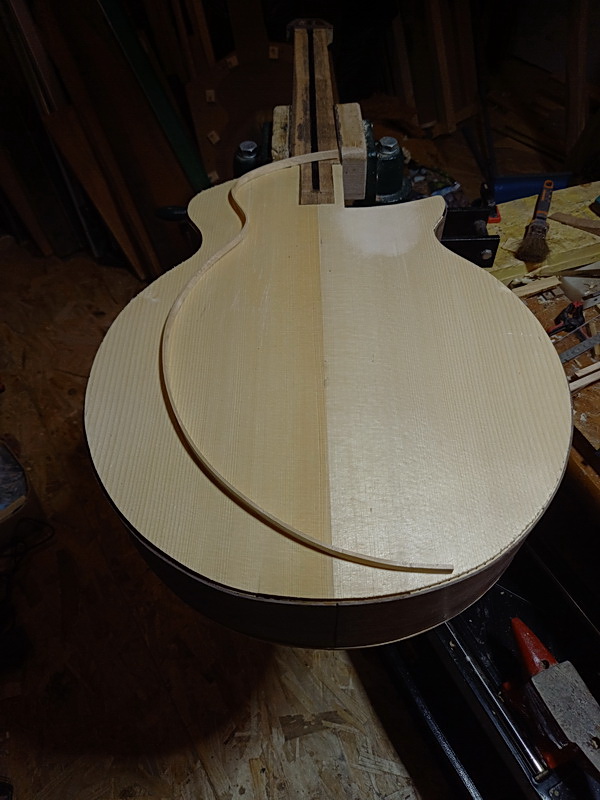

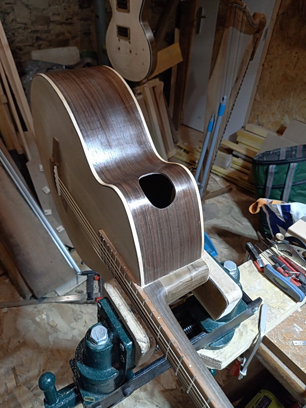

de face

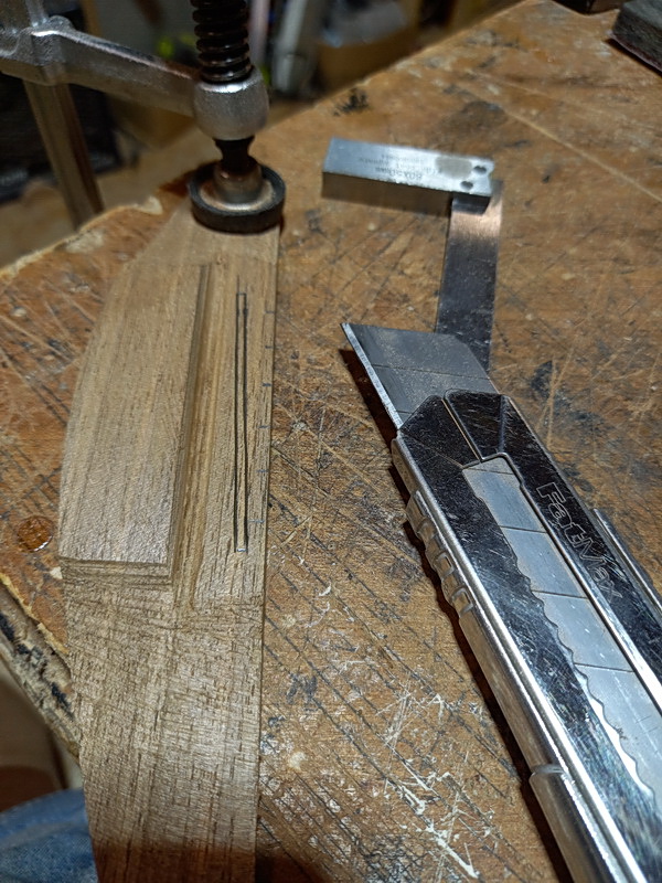

Défonce des emplacements des filets (érable).
Collage
Messages : 5980

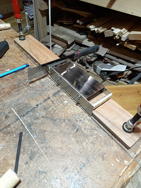

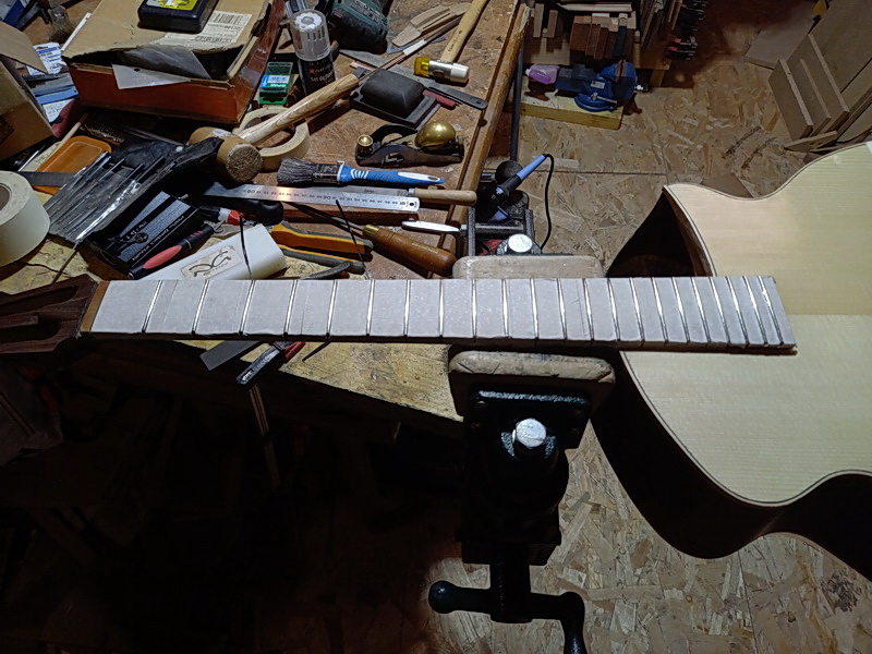

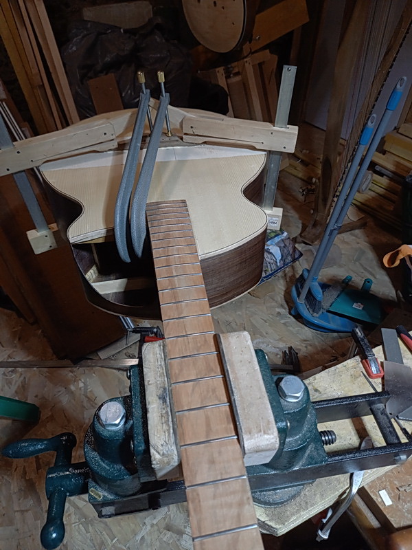

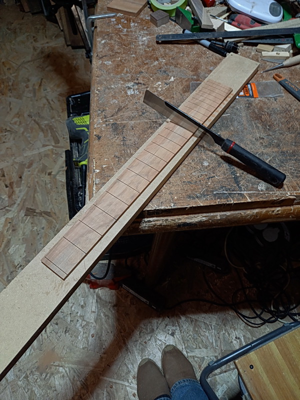

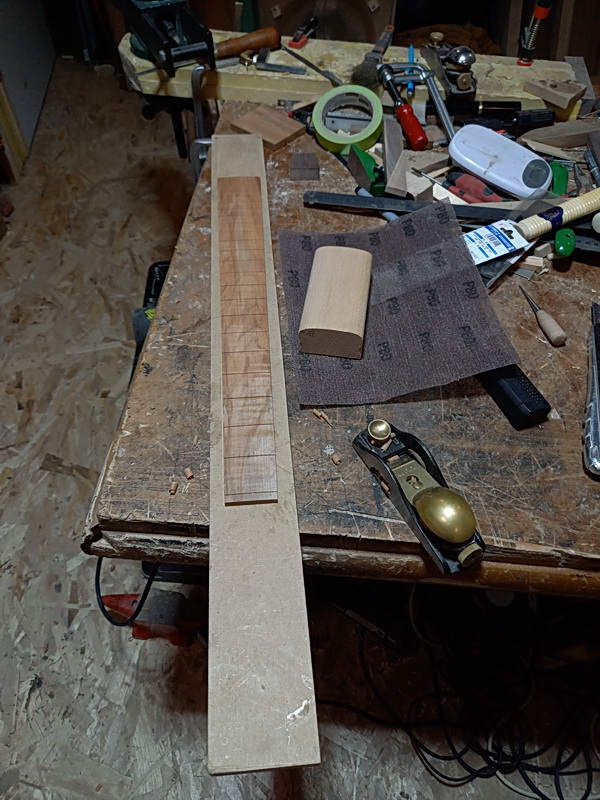

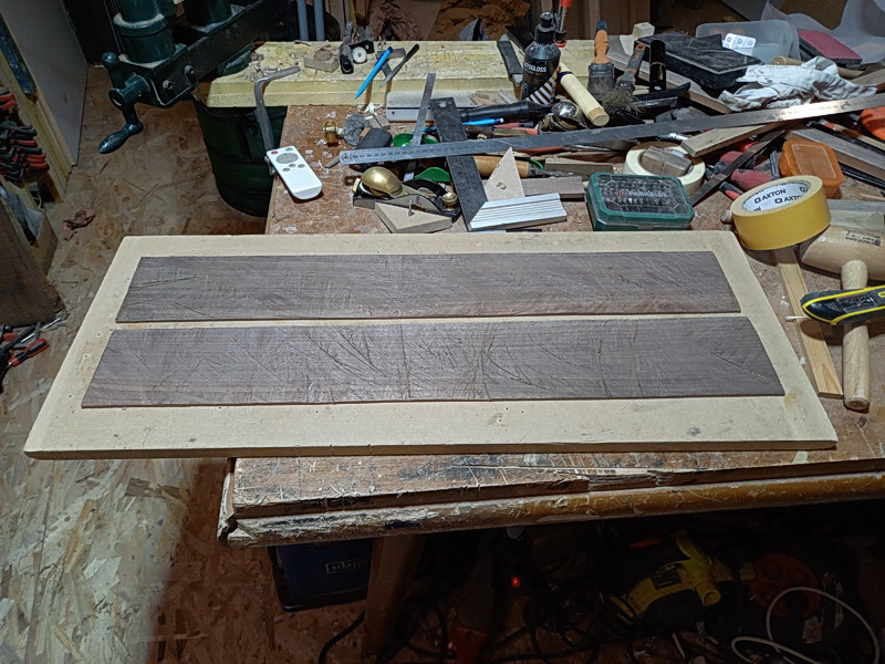

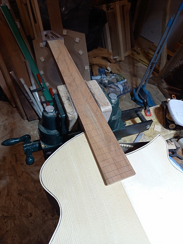

Touche en cormier, diapason 650mm largeur 44mm
Mise à la largueur du manche
Un coup de cale à radius 17 + abranaet 80, ça prend à peine 5 minutes.
Remise des découpe pour les frettes à la bonne profondeur après la mise au radius.
Cale sous la touche d'un mm d’épaisseur au plus épais et de zéro coté tête, histoire de donner un léger renversement.
Collage

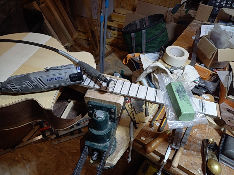

Frettes
Polissage
Messages : 5980

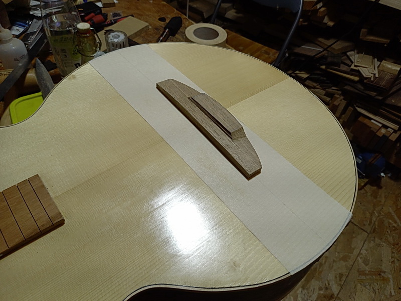

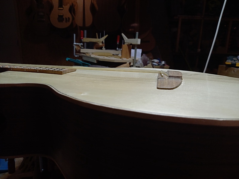

Chevalet en noyer
Collage

Frettes zéro

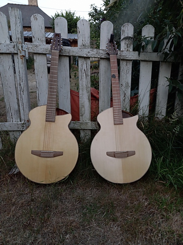

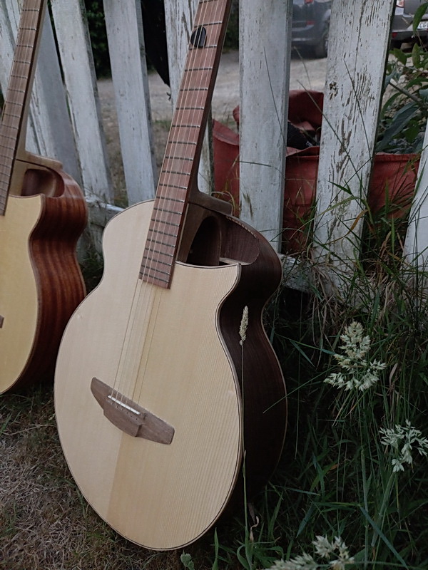

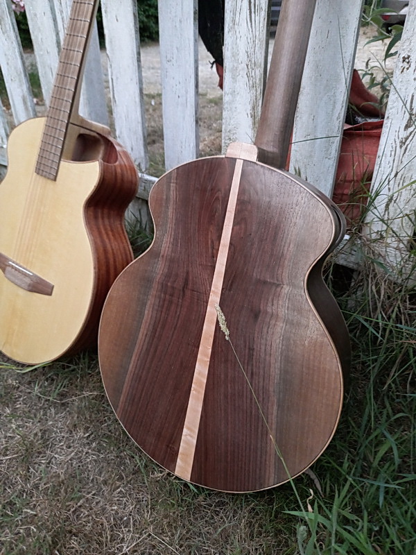

Les 2 sœurs
Messages : 5980
Conclusion:
Primo, le barrage latice est moins performant qu'un barrage x ou barres en éventail question résistance longitudinale. Le barrage de la deuxième se courbe sous la tension des cordes (11-52), je m'en suis rapidement aperçu, et cela ne s'est pas aggravé depuis, cela m'a quand même obligé à refaire le sillet de chevalet. Le son est plus équilibré que la grande sœur, une bonne guitare folk d'accompagnement, par contre elle est moins percutante pour le chorus. Donc il me va falloir trouver un autre type de barrage pour cette forme de guitare.
