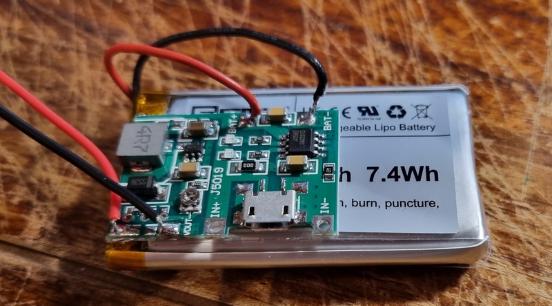

Pour alimenter le montage, j'utilise finalement une batterie LIPO et une carte permettant la charge via USB et un réglage de la tension de sortie (ici 5V).

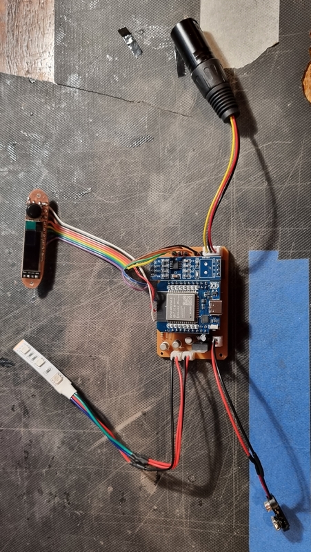

Le montage de test basé sur un ESP32 "standard".
Pour le montage final, j'utilise un ESP32 "mini" pour l'intégration (la carte à côté est l'interface RS485 pour le DMX)

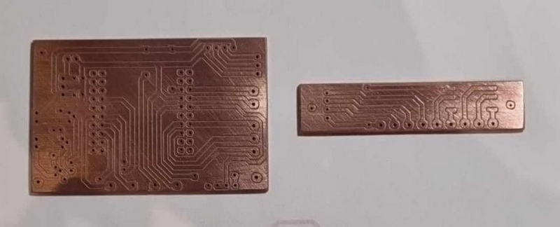

Les 2 circuits imprimés
La carte "face avant"
La carte principale

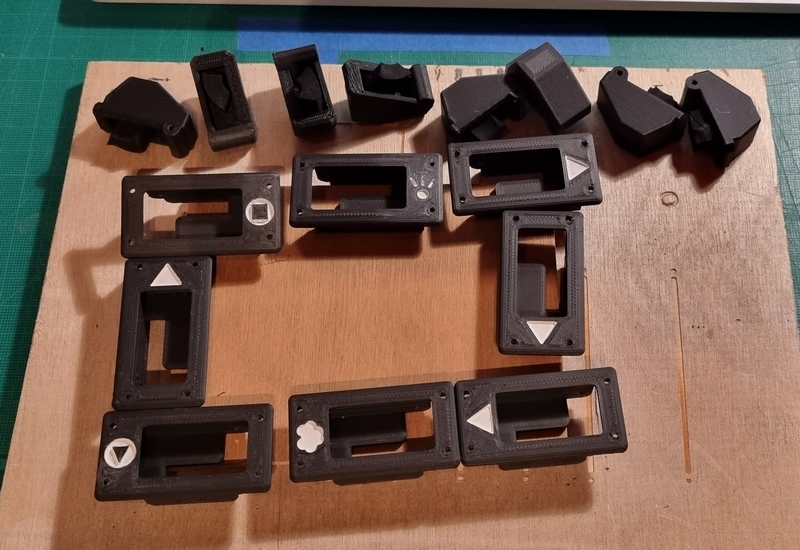

Ensuite je passe à la réalisation des switchs, toujours en 3D. J'ai passé un peu de peinture blanche dans les symboles.
J'usine la face avant avec ma CNC et montage des switchs et écrans
