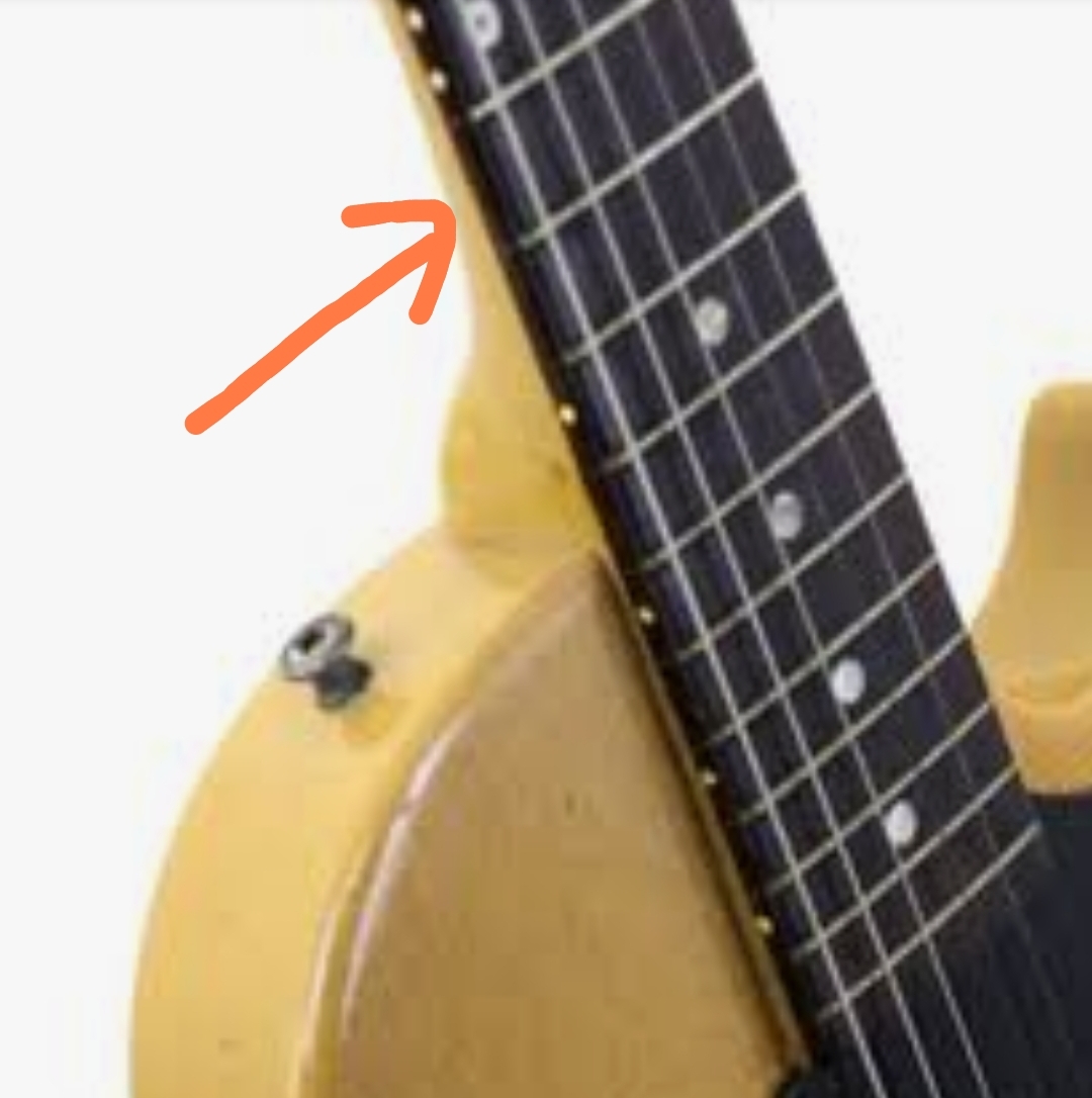

J'ai besoin de vos lumières :)
Je me pose une question pour la peinture du manche :
Etant donné que je souhaite peindre l'arrière du manche, mais garder la tranche de la touche naturelle, je vais forcément me retrouver avec une sorte de "marche" entre l'arrière du manche et la tranche de la touche (de l'épaisseur de la couche de peinture).
Vous pensez que ça disparaîtra avec le vernis ?
Il y a une méthode que j'ignore ?
