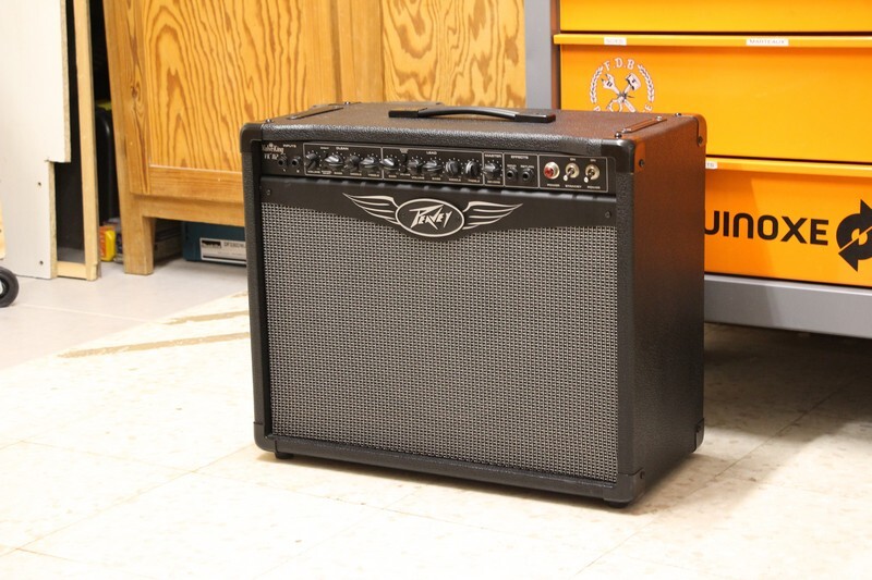

Voici l'ampli en question :
Sur toutes les photos que j'ai trouvé sur le net, le HP d'origine est estampillé "Valveking" :
Le mien ne l'est pas, il s'agit d'une marque que certains connaissent dans le milieu :
D'après un pote qui connait bien le matos de gratteux, il m'a dit que ce HP est très médium, très rond, donc pour de rock ou du métal bien tranchant, ce n'est pas adapté du tout.

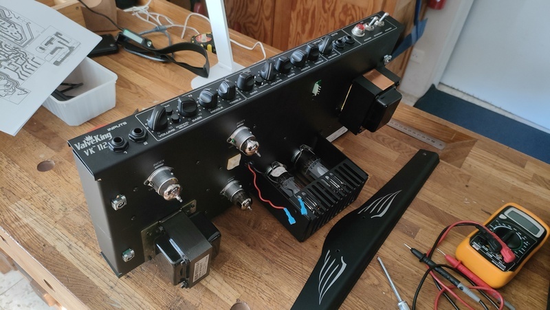

Allé, on va faire la tête. Pour ça, on sort l'ampli du combo, ça tient avec quelques vis, il faut bien tout débrancher (HP et reverb) et ça sort par l'arrière :
Ici, on ne met pas les doigts sans avoir pris quelques précautions :
Pour décharger les condensateurs, on va mettre l'interrupteur de Stand By sur On, et avec une résistance assez élevée (470k ou 680k), on va venir décharger les condensateurs en maintenant avec une pince isolée la résistance entre les bornes 4 et 8 de l'une des lampes de puissance :
Ne pas hésiter à faire une mesure au multimètre en se mettant sur 600Vdc (pas Vac) régulièrement pour vérifier où on en est. En théorie, une tension inférieure à 50V n'est plus mortelle mais j'ai préféré aller jusqu'à environ 20V pour être sûr. C'est long, ça prend plusieurs minutes mais indispensable pour être en sécurité.

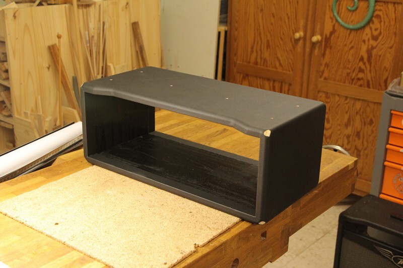

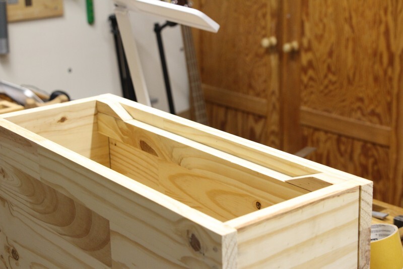

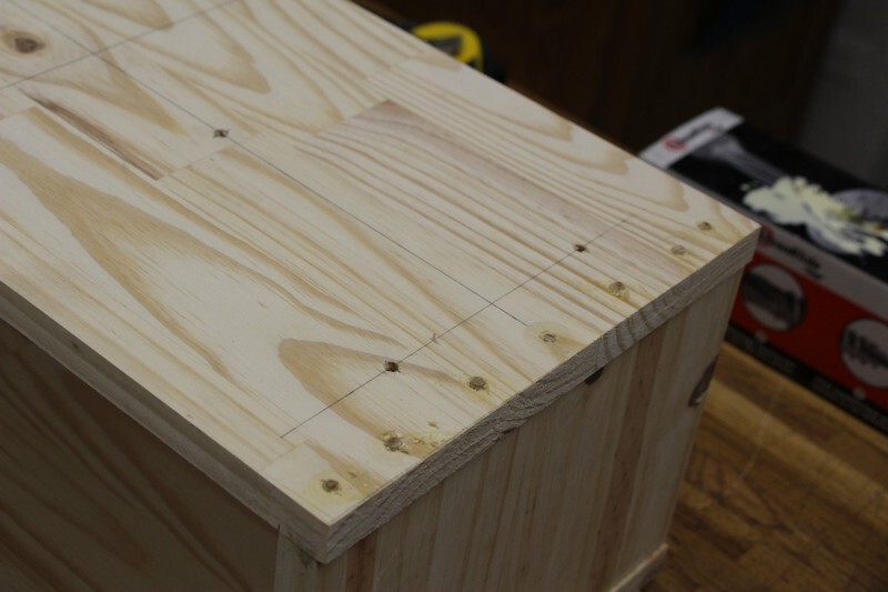

Après quelques mesures et un crobar vite fait, je fais une caisse en bois, en collant les assemblages :
Quand la colle est sèche, je remplace les vis par des tourillons de 6 :
Un petit montage à blanc pour vérifier que les calculs sont bons :
On continue. Je fais un gabarit pour dégager l'avant pour donner meilleur accès aux boutons:
Après avoir arrasé toutes les coupes, dégagé l'avant et arrondi toutes les arêtes, ça commence à avoir une bonne tête :
Je peins l'intérieur en noir :

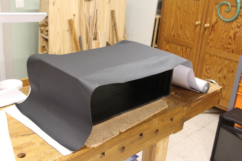

Et je recouvre l'extérieur de simili cuir adhésif :

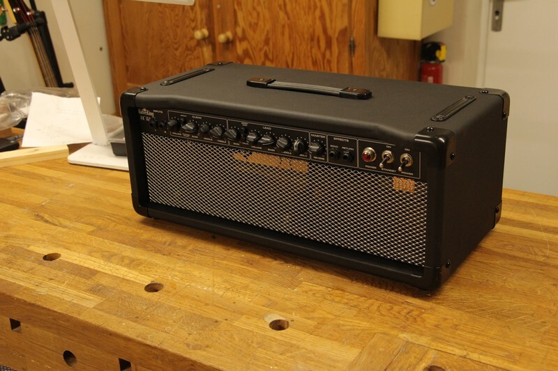

Je remonte la tête avec la reverb et les coins du Peavey d'origine :

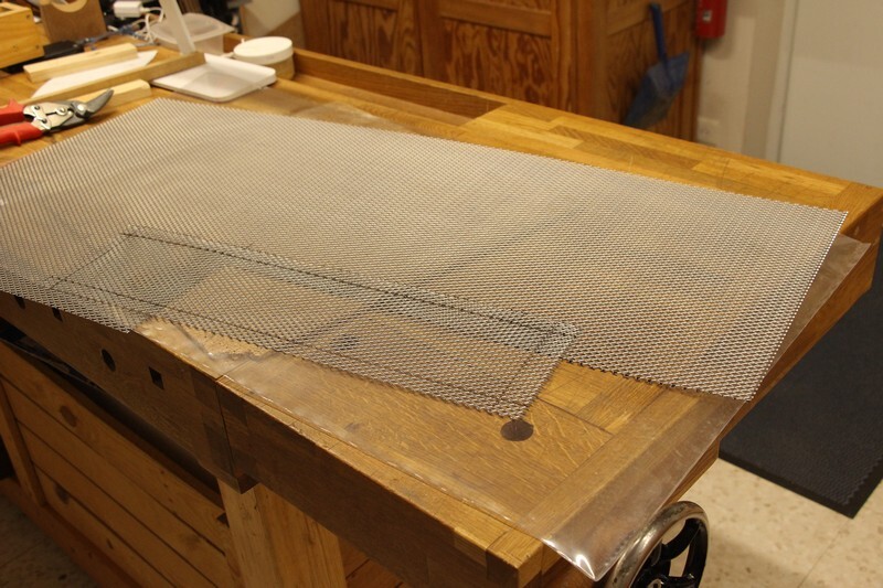

Pour le dessous, j'ai prévu une grille en acier. Je découpe un morceau de grille :
N'ayant pas de plieuse, on improvise avec ce qu'on a :

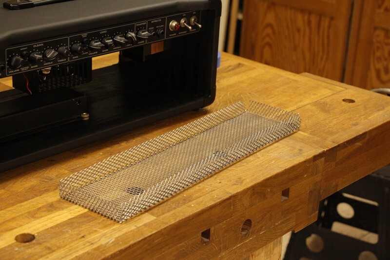

Ca marche bien mais j'ai dû refaire une grille car les rabats n'étaient pas assez grands pour que la grille soit rigide :
J'installe la grille en la vissant par l'intérieur :

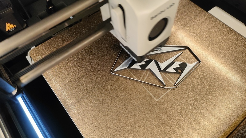

Pendant ce temps là, j'imprime le logo d'origine car l'autre restera sur le caisson :
Après avoir peint la grille en noir satiné, ça donne ça :
Mais qu'est-ce donc ce petit boitier rose ? On en parlera plus tard.

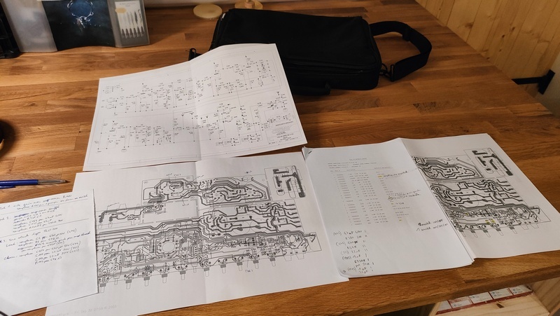

En attendant, il faut potasser les docs :
Les photos ne sont pas géniales parce que c'est assez compliqué de prendre en photo, quelque chose qui est noir.

Pour commencer, j'ai réussi à récupérer les plans de cet ampli ainsi que de beaucoup d'autres modèles connus, ici par exemple.

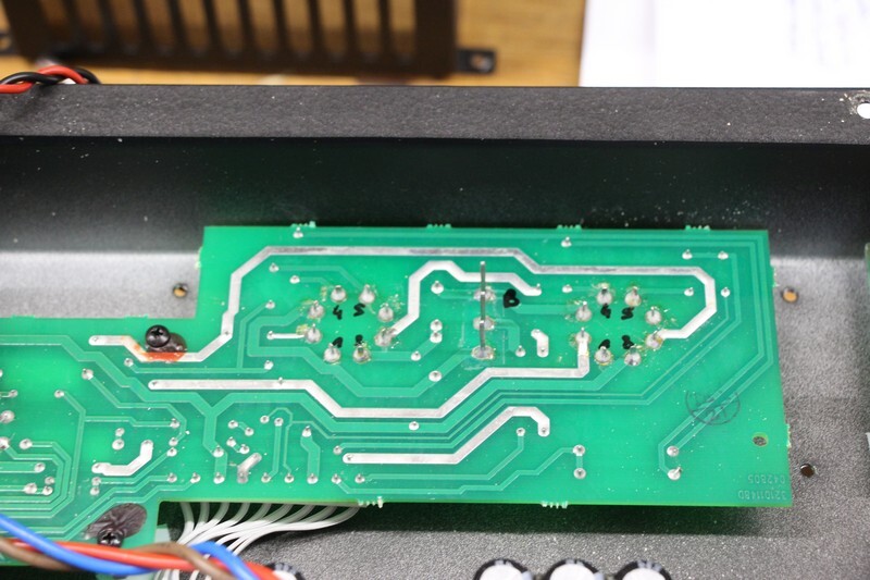

Voici une représentation de ce qu'il faut faire sur la carte de la partie puissance. En rouge, j'ai représenté les pistes à couper, et en vert la jonction à faire avec un bout de fil de cuivre par exemple :
J'ai aussi repéré la résistance à virer pour ajouter un master volume.
Concernant ce master volume, sur le schéma, ça consiste à ajouter un potar de 1Megaohm sur le signal qui part à l'ampli, de façon à ce qu'il agisse sur les 2 préamplis et la boucle d'effet :
Concrètement, la modif est un peu plus lourde que la précédente car je voulais qu'il soit en façade. J'ai donc décidé de récupérer le potar de texture précédemment supprimé, de le dessouder, et de le placer à la place du contrôle de la reverb. Le potar de contrôle de la reverb s'est retrouvé à l'arrière, à la place du potar de texture, et j'ai dû couper des pistes et passer des fils pour que chaque potar ait sont effet. Je n'ai pas fait de photos de ces étapes car c'est compliqué de dessouder / souder et faire les photos en même temps, pour un résultat qui ne saute pas aux yeux en photo. J'essaierai d'illustrer ça la prochaine fois que j'ouvre cet ampli.
Tout ça ne change pas grand chose au son à part le rendre plus propre, mais c'est important avant d'attaquer la prochaine étape, augmenter le gain de la saturation.
