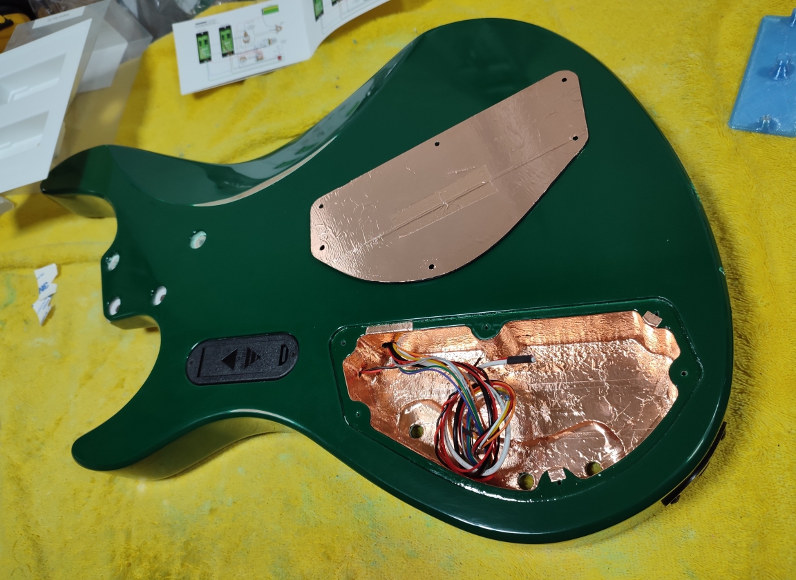

J'ai continué ces derniers jours,
l'accès au réglage du trussrod
Défonce de la cavité elec avec un guide imprimé en 3D
Puis le décalage pour la plaque
Le bellycut express :lol:
Le repose avant bras :green:
Défonce pour les chevalet qui sont trop haut (car j'aime bien que le manche soit assez profond par rapport à la table)
J'ai aussi fait une défonce pour le compartiment pile 9v et fabriqué la plaque
Dessin du futur pickguard
Fabrication du gabarit puis du pickguard

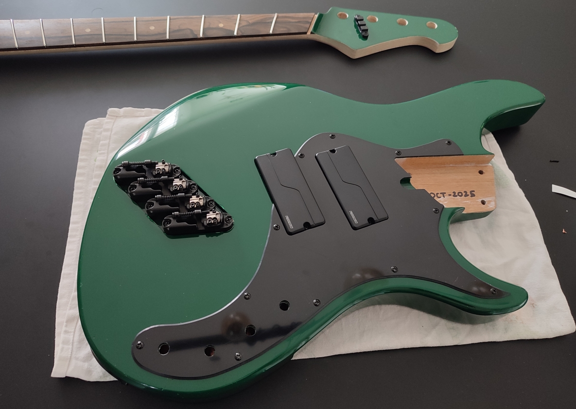

Le manche terminé
(ah oui j'ai percé les trous pour les mécaniques à un moment :green: )
On approche de la fin !

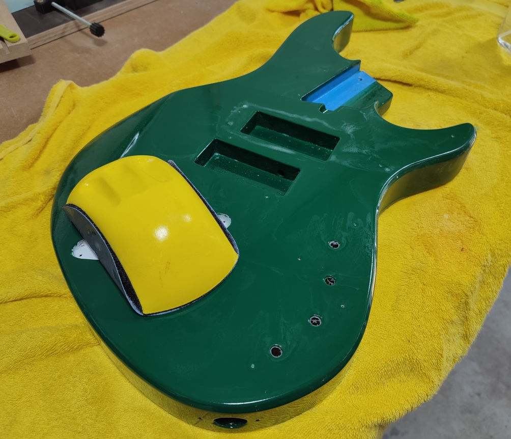

Il faut que je ponce le corps, puis bouche pores, puis peinture, puis vernis !
