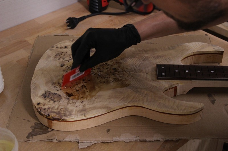

Pendant que le forum était en maintenance, j'ai continué la résine sur la table.
Une fois la première passe de résine sèche, je l'ai poncée au 180 jusqu'à revenir au bois. Ca permet de bien voir où il en manque car les manques n'étant pas poncés, ils sont brillants.
J'ai fait une deuxième passe de résine après avoir bien nettoyé la surface à l'alcool, que j'ai étalé avec la même carte :
Et pareil, une fois la résine sèche, je l'ai poncée. J'ai comblé les derniers petits manques avec de la résine UV, ça évite de préparer de la résine époxy pour quelques gouttes.

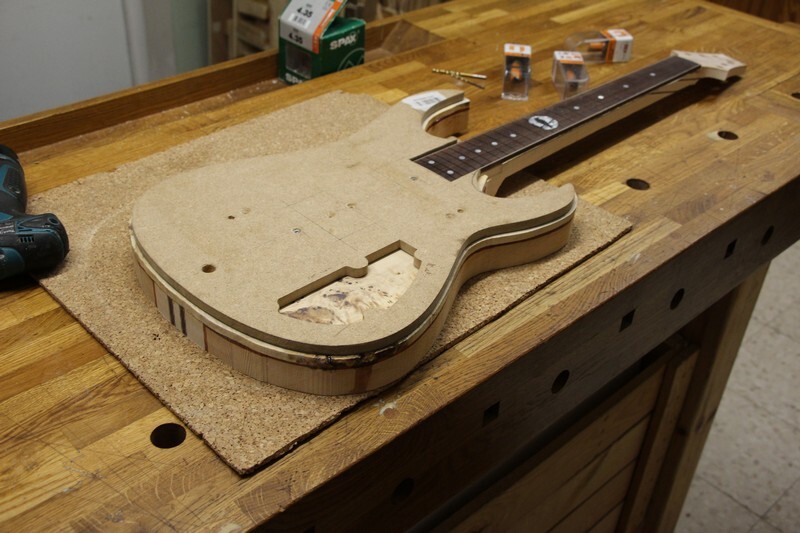

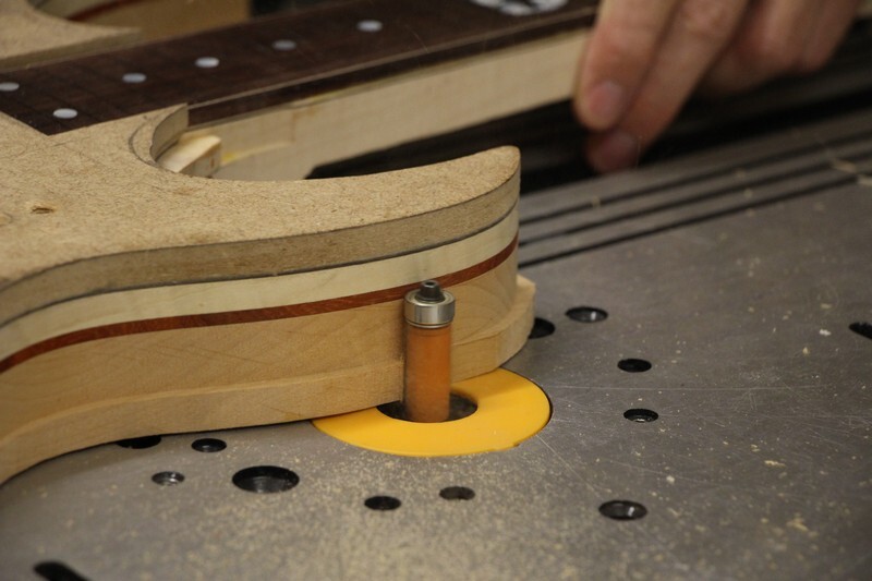

J'ai refixé le gabarit sur la table :

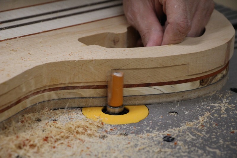

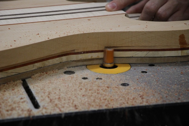

Et à la défonceuse sous table, j'ai attaqué le détourage du corps, avec une fraise à copier de 20mm de long:
Puis une fraise à copier de 38mm de long :
Et enfin une fraise à affleurer en retournant le corps :
L'aulne se travaille plutôt bien, en y allant tranquillement, je n'ai pas eu d'arrachement sur le contrefil.

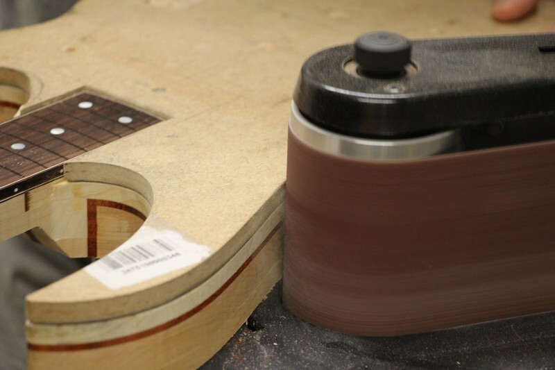

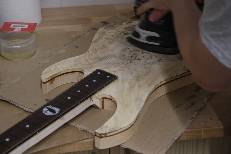

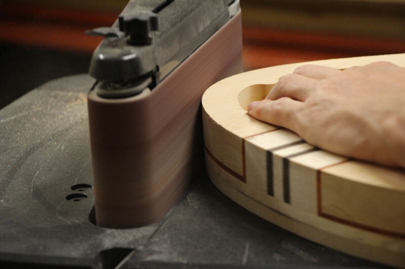

J'ai fini le détourage à la ponceuse oscillante :

Elle a l'air mieux que la ponceuse a rouleau cette mini chinoiserie, ça évite d'avoir en plus un lapidaire pour ce genre d'opérations. C'est le bon plan finalement !
Joli taf d'ailleurs !

Question : pourquoi faire le détourage avec la ponceuse en gardant le gabarit sur le corps et risquer sa modification ? Usage unique ?
Messages : 6071
Re: 13 : Préparation du Summer Body !
Ca a permis de rectifier le gabarit d'une part, car il n'était pas bon dans les cornes (on doit pouvoir le voir sur certaines photos) mais aussi pour avir une surface d'appui plane côté table sans être gêné par la touche.

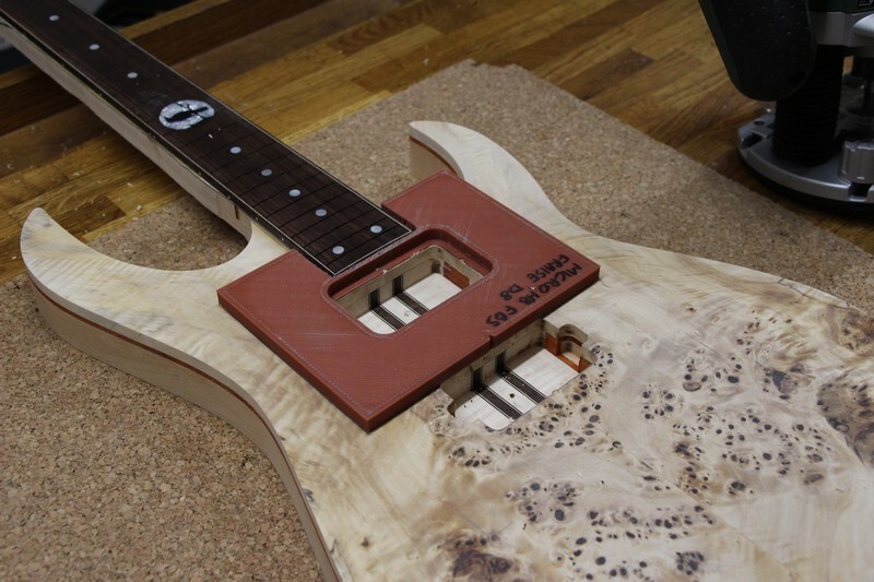

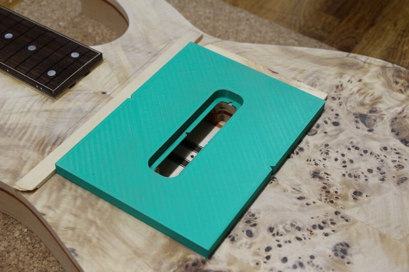

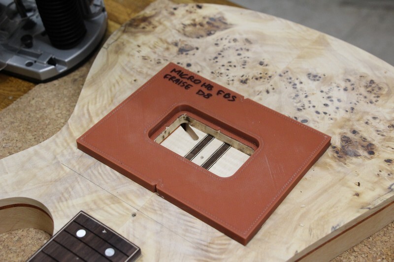

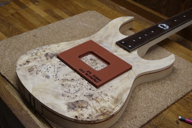

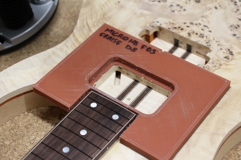

Après quelques tracés, je place le premier gabarit de défonce de logement de micro, gabarit qui s'utilise avec une fraise de 8 et une bague à copier :
Après quelques passes, je tombe sur le passage de fil que j'avais fait avant de coller la table :
Je vais jusqu'à environ 20mm de profondeur :
Avec le second gabarit, je fais les défonces pour les oreilles de fixation des micros :

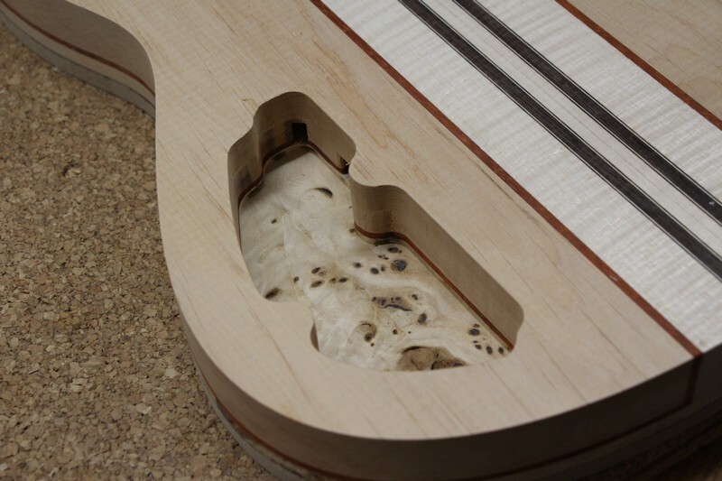

Et voilà la cavité du micro chevalet :

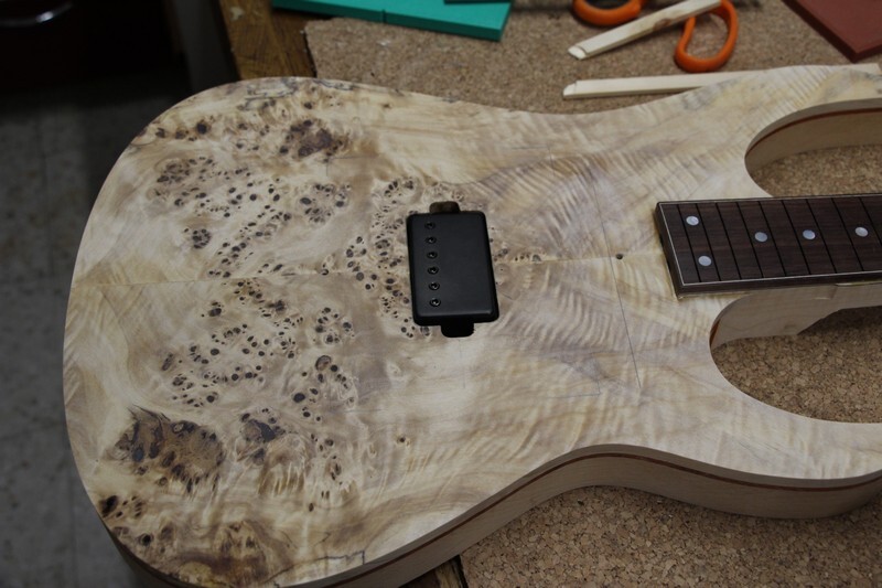

Je teste l'emplacement avec le futur micro de chez FBS Music :
J'ai mis une cale dessous pour qu'il dépasse un peu pour la photo.

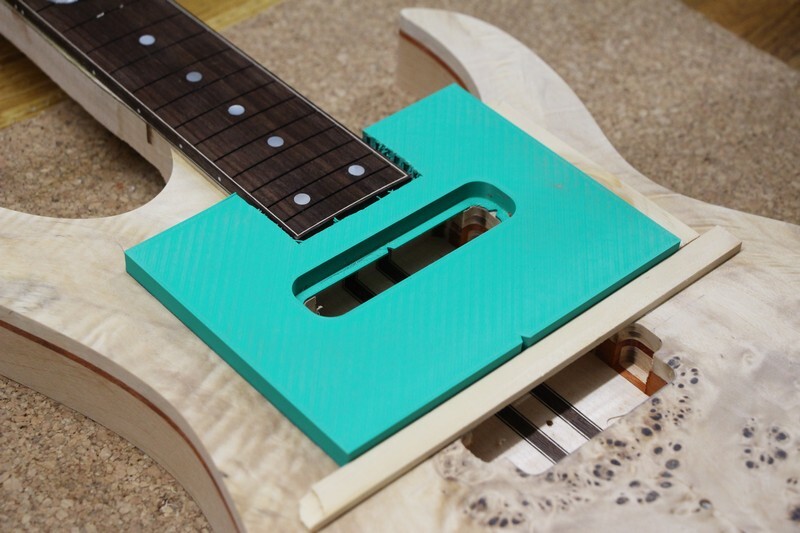

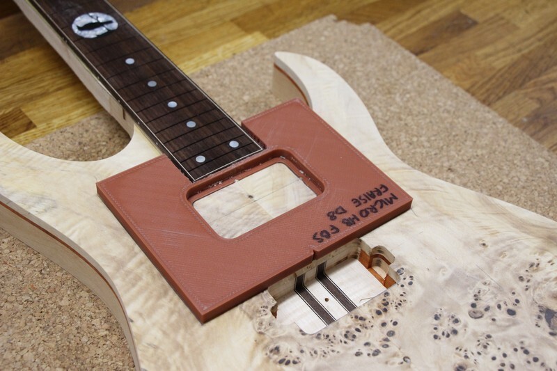

Pour le micro manche, j'ai dû découper le gabarit pour qu'il passe au niveau de la touche :

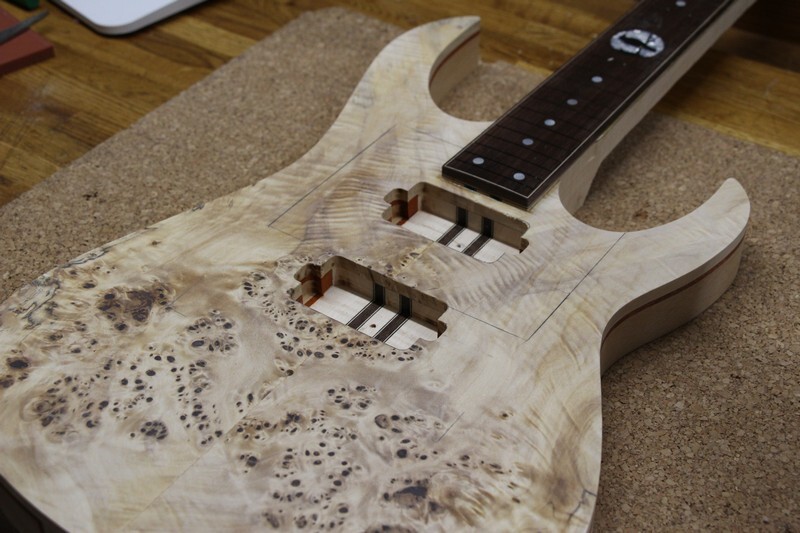

Là aussi, je suis retombé sur le passage du fil :
Je me suis arrêté à la même profondeur que pour le premier logement de micro :
Usinage du logement des oreilles de fixation du micro :
Et voilà les 2 logements de micro, qui au passage, ont fait disparaitre 2 des 3 trous de fixation du gabarit du corps. Le 3ème devrait tomber sous le chevalet :

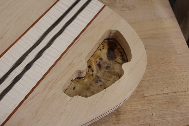

De l'autre côté, je repris la profondeur de la cavité électronique avec une fraise à copier afin de garder 5mm d'épaisseur pour la fixation des potentiomètres :
Comme la loupe de peuplier, c'est mou et plein de trous, j'ai imprégné ce côté à la résine pour le durcir :
