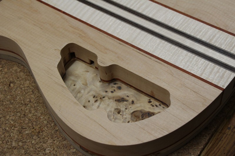

De l'autre côté, je repris la profondeur de la cavité électronique avec une fraise à copier afin de garder 5mm d'épaisseur pour la fixation des potentiomètres :
Comme la loupe de peuplier, c'est mou et plein de trous, j'ai imprégné ce côté à la résine pour le durcir :

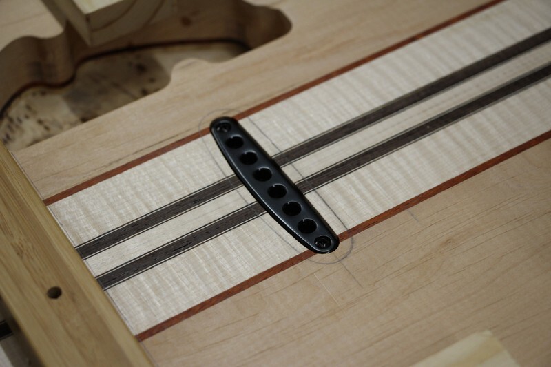

Ensuite, je me suis attaqué au "cordier", qui est en fait une pièce qui permet de remplacer les férules type Telecaster.

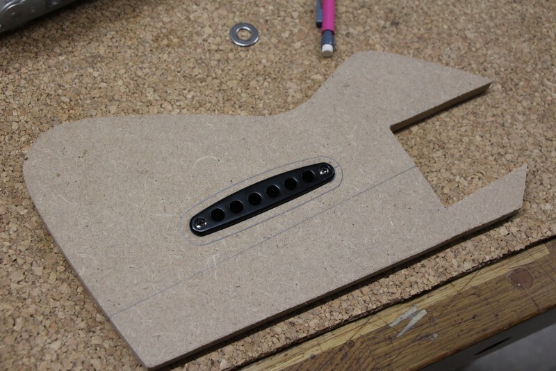

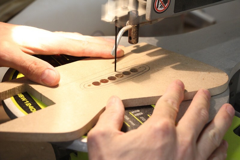

Comme je souhaite l'encastrer dans le dos de la guitare pour qu'il ne dépasse pas, je prépare un gabarit de défonce dans un morceau de MDF de 10mm:
Je découpe la forme du gabarit à la scie à chantourner :
Après un peu d'ajustements, j'arrive à obtenir la bonne forme dans une chute de MDF :

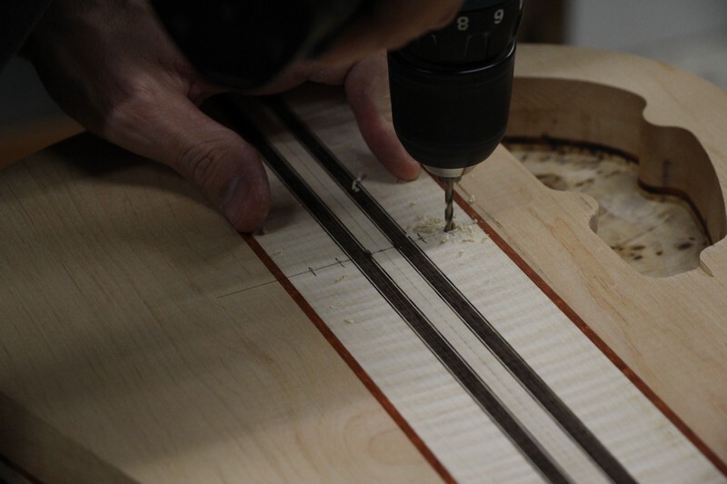

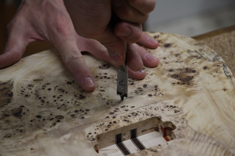

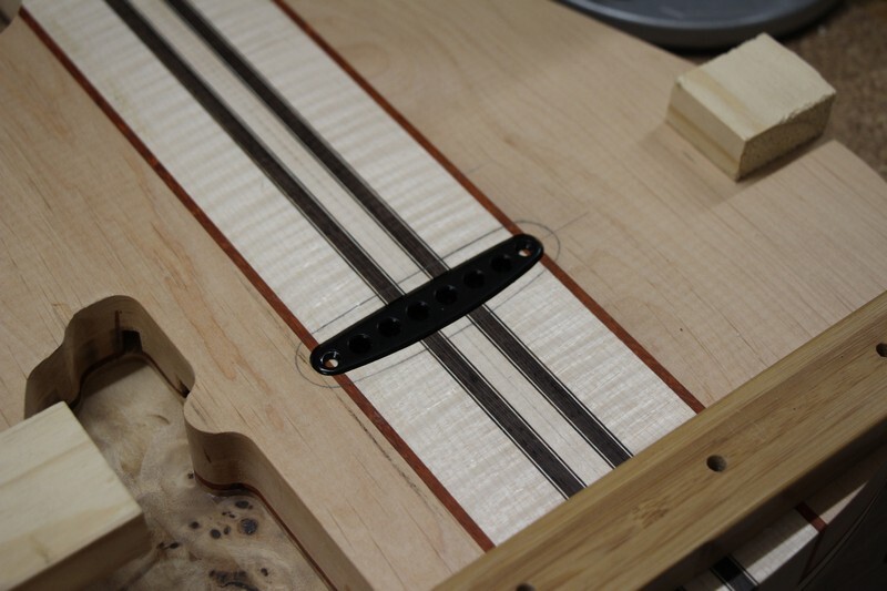

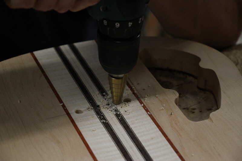

On met ça de côté pour le moment. Après avoir repéré l'emplacement des trous de passage des cordes côté table, je les pointe avec une mèche à bois :

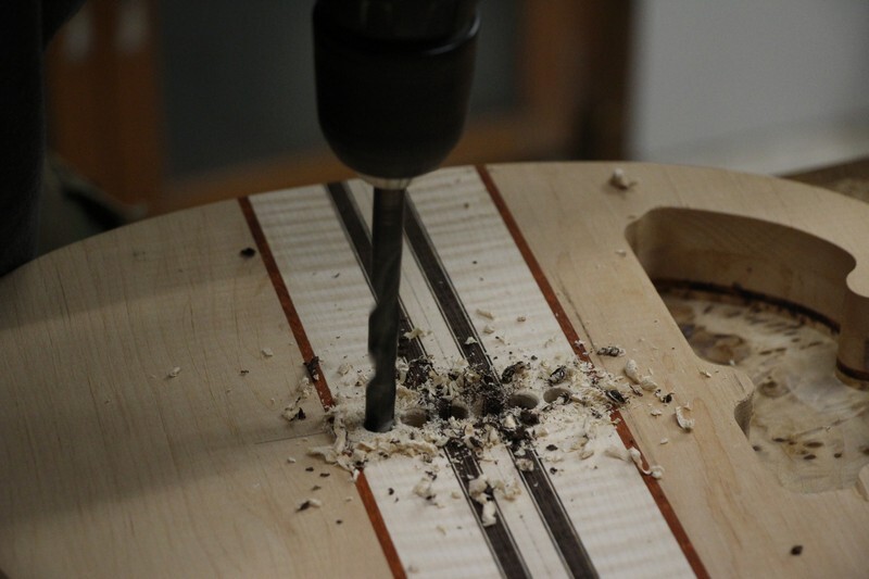

Et je perce les trous sur un peu plus de la moitié de l'épaisseur du corps, en essayant d'être le plus droit possible :

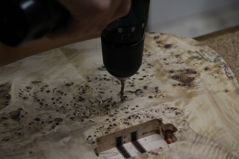

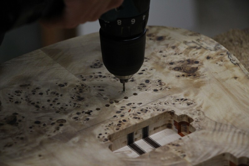

Après avoir repéré l'emplacement des trous au dos, je les perce en espérant retrouver ceux précédemment faits côté table :
Ca s'est bien passé, il n'y a pas eu beaucoup de décalage. Avec un foret étagé, je perce jusqu'au diamètre 8 :
Je reperce avec un foret de 8,5, les férules mesurant un peu moins (8,3 il me semble) :

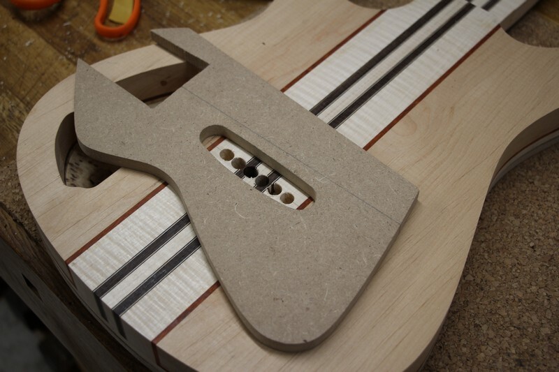

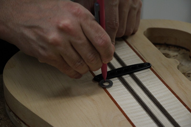

Avec une rondelle dont la différence de rayon correspond au décalage nécessaire à la bague de copiage de la défonceuse, je trace l'emplacement du bloc-cordes ainsi que du gabarit :
Le gabarit est mis en place et collé au double-face :

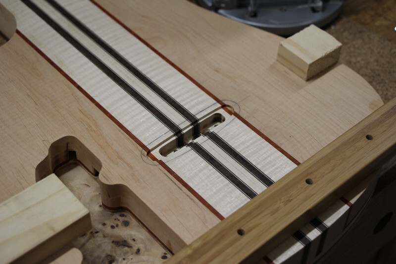

Ensuite, ça s'est gâté, car le gabarit a bougé pendant la défonce. Je me suis retrouvé avec un jeu côté talon. Pour rattraper ça, j'ai décidé de centrer ce bloc-corde dans la défonce.
Pour cela, j'ai défoncé les logements de férule pour pouvoir décaler légèrement le bloc-corde vers l'arrière :
Maintenant, il y a un peu de jeu tout autour mais il est régulier :
Le photos jouent en ma faveur car on ne voit pas le jour qu'il y a tout autour. Il n'est pas énorme, 0,5mm tout au plus.

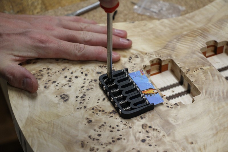

J'ai ensuite percé les avant-trous des vis de fixation puis posé les vis :
Coté table, j'ai percé les avant-trous des vis de fixation du chevalet :
Puis j'ai vissé le chevalet :

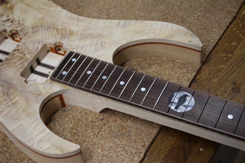

A ce stade, il y a plusieurs options possibles. Je peux soit sculpter le profil du manche, soit "sculpter" la table (sculpter est un bien grand mot, il y aura un gros chanfrein), soit percer l'accès au réglage du truss, soit continuer la Chiquita, soit commencer une nouvelle gratte, etc...
… soit poser les frettes, ce que je choisis de faire.
Pourquoi ?
Le manche n'étant pas encore mis en forme, le dos ne craint absolument rien lors de l'insertion des frettes.

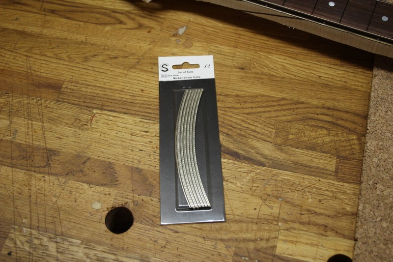

J'ai choisis des frettes SINTOMS (СИНТОМС dans la langue originale) que j'avais en stock, depuis la fabrication de la 8 cordes il me semble :
Il s'agit de frettes de 2,3mm, l'équivalent des Dunlop 6105 que l'on retrouve sur les Strats il me semble (mais peut-être que je me trompe), fabriquées en Biélorussie :

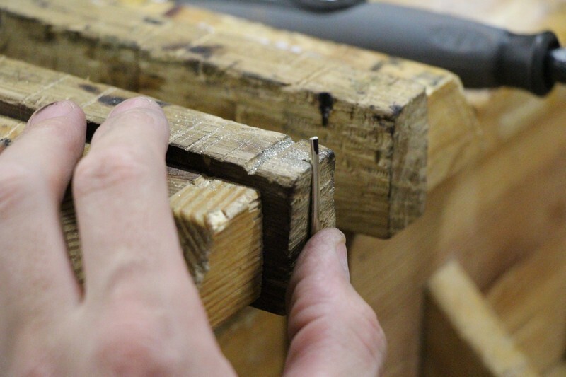

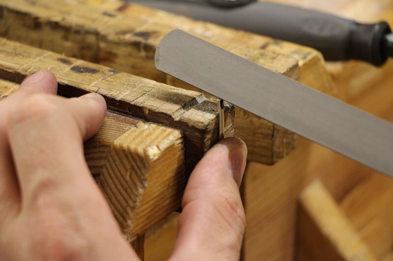

Après les avoir toutes coupées en 2, je dégage le pied de frette d'un côté avec une tenaille modifiée pour couper à raz, et je finis le dessous de la frette à la lime :
Ensuite, je lime l'extrémité en arrondi :

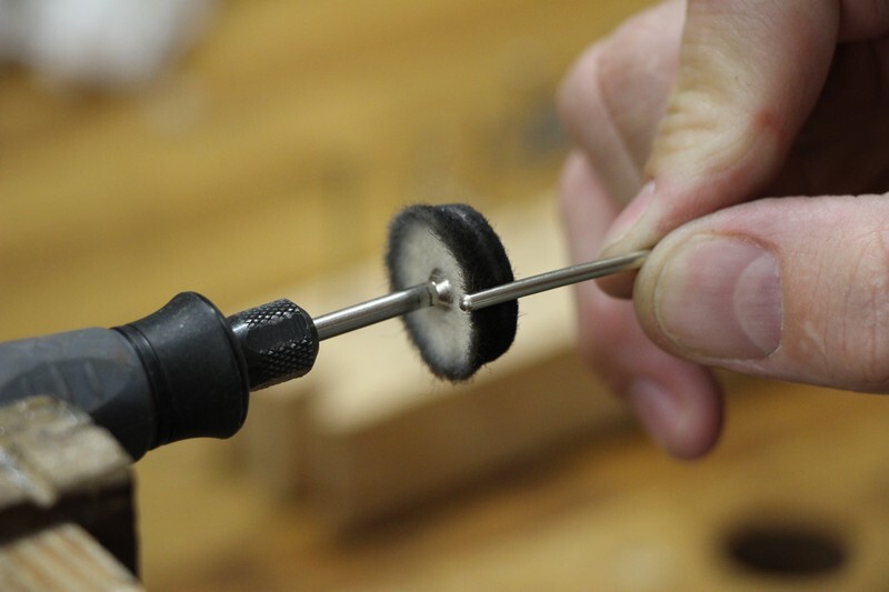

Après avoir poncé avec du papier G400, je poli au Dremel :
Et nous voici avec une belle extrémité hémisphérique :
Après, il faut couper la frette à la bonne longueur, faire pareil sur l'autre extrémité, l'insérer et voilà, elle est posée :

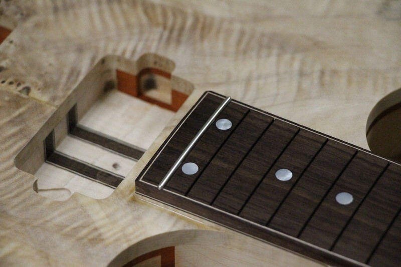

Oui, mais c'est un peu plus compliqué en fait.

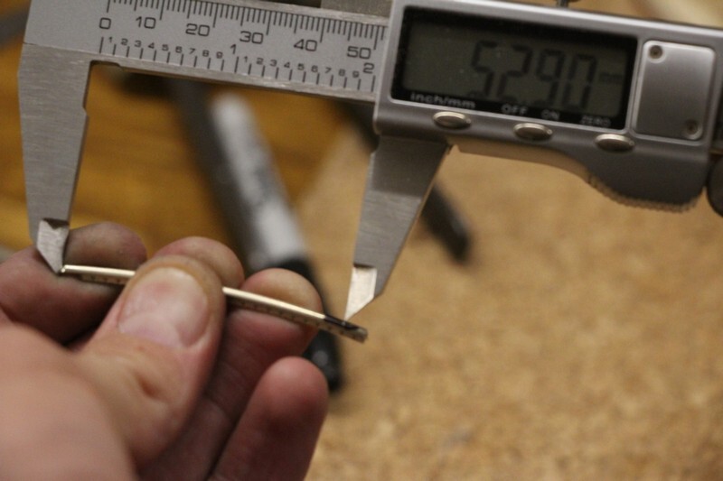

Je mesure la largeur de la touche au niveau de la frette :
Ensuite, je règle le pied à coulisse à cette longueur moins 0,4mm pour marquer la longueur de la frette. J'ai mis un coup de marqueur sur la frette avant pour bien voir le marquage :
Pourquoi 0,4 ? C'est ce qui convient le mieux d'après moi après plusieurs essais.
Après avoir coupé la frette légèrement plus longue que la longueur repérée (environ 1mm), je dégage le pied de frette avec ma tenaille modifiée :
A ce moment là, la frette est coupée pile à la longueur repérée :
Puis l'extrémité est façonnée comme la première, c'est à dire à la lime d'abord :
Puis au papier abrasif G400, puis poli au Dremel.

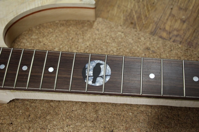

Pour finir, la frette est posée avec un marteau et une cale en hêtre, en commençant par les extrémités et en se baladant sur la frette avec la cale tout en tapant dessus au marteau (pas besoin d'une masse, un petit marteau suffit si les rainures de frette sont à la bonne largeur) :
Et au fur et à mesure, on se rapproche du bout :
Le corbeau se retrouve en cage, mais ne vous inquiétez pas, il peut passer entre les barreaux :
Voilà, le manche est fretté :
Le façonnage des extrémités de frette prend pas mal de temps, certes, mais même sans ça, c'est une opération assez fastidieuse je trouve.

Super beau ! Et ce corbeau, c'est vraiment la méga classe !
Messages : 17592
Re: 13 : СИНТОМС
Oui, j'aime beaucoup l'incrustation 12eme case !
Messages : 5953
Re: 13 : СИНТОМС
Merci ! Ce n'est pas facile de faire quelque chose qui rende bien une fois les frettes posées.
