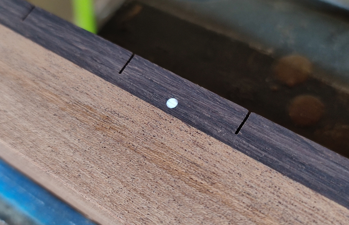

J'en profite pour partager les derniers avancements :D

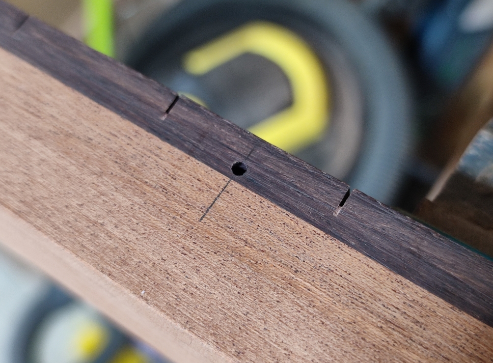

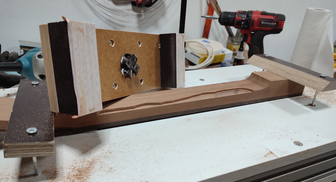

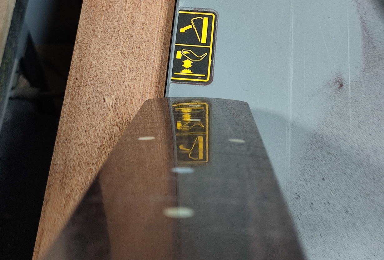

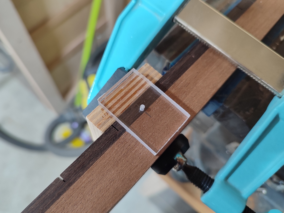

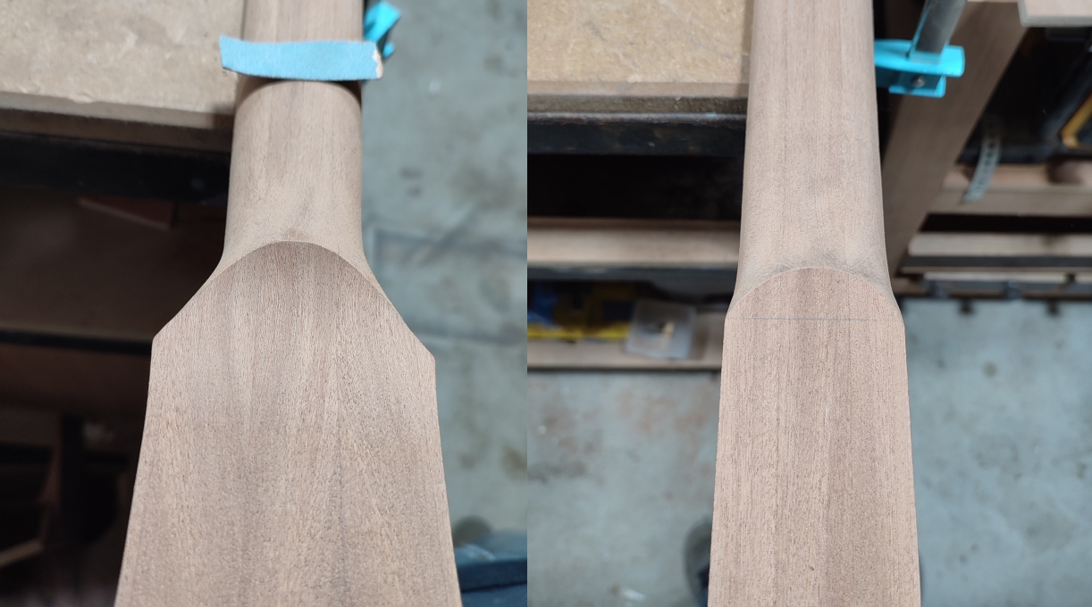

Fabrication d'un guide de perçage pour les marqueurs latéraux

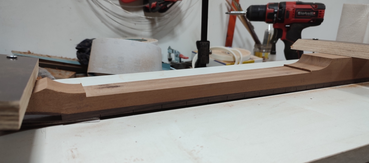

Mise à épaisseur finale du manche

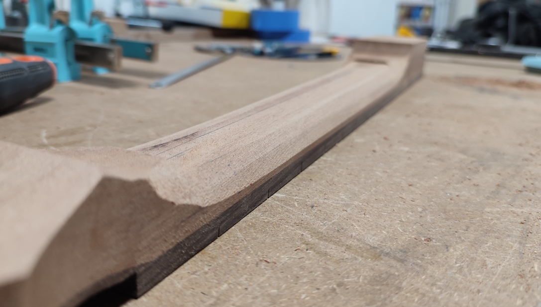

Contour du manche
Travail sur la volute et sur le talon

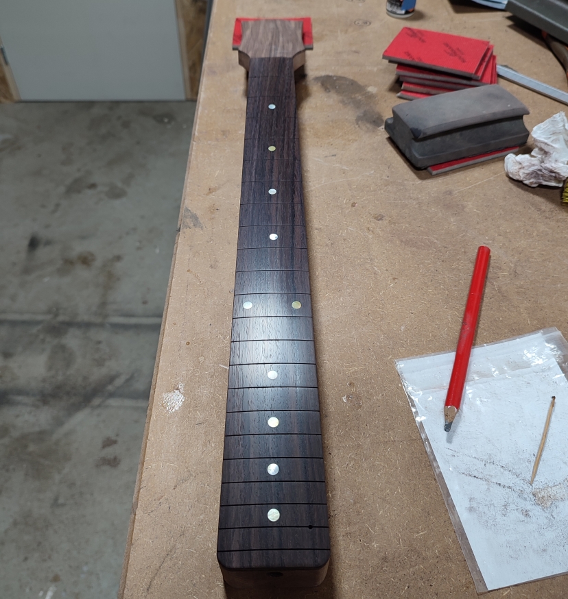

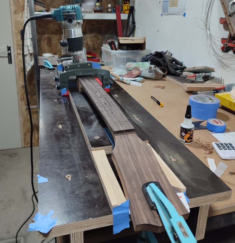

Radius de la touche
Installation des marqueurs puis ponçage et polissage de la touche

Moi je vois les images et c'est top ! La touche brille bien !

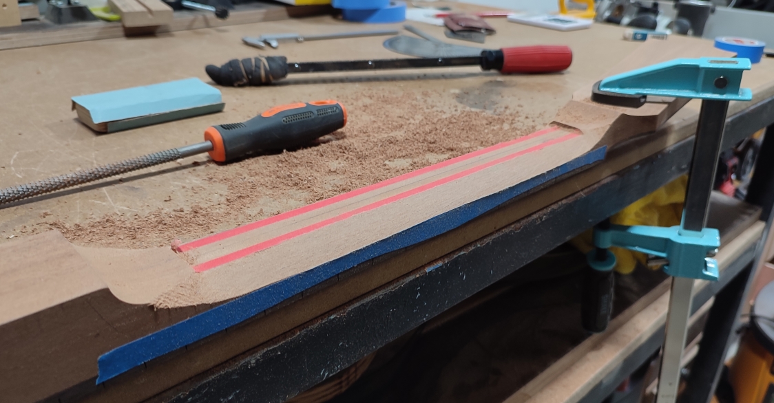

On continue avec le frettage :)
Suivi de la planif + crowning
Puis dressage et polissage

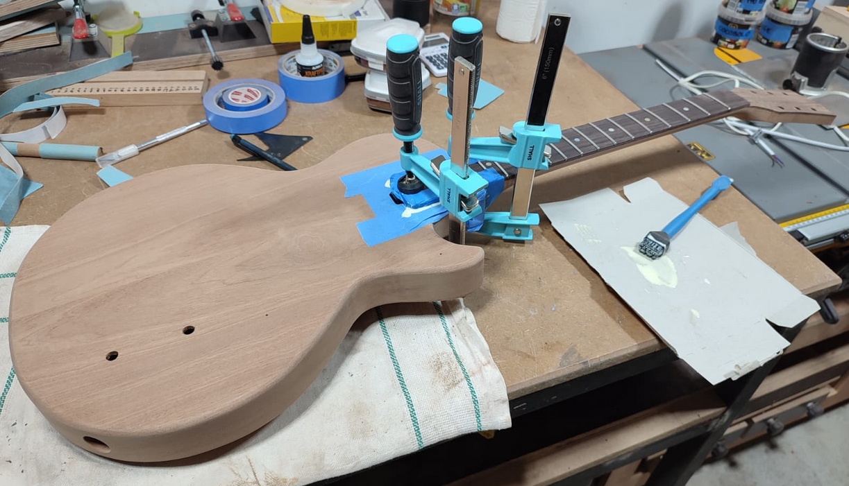

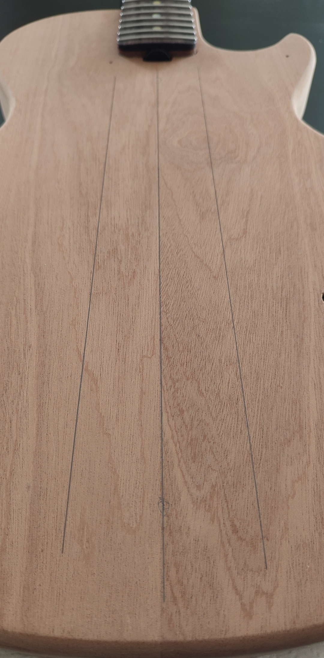

Collage du manche hier soir :)
Messages : 6618
Re: Les Paul TV Junior
remizik a écrit : jeu. 11 déc. 2025 11:19 Collage du manche hier soir :)
Avant de faire la défonce micro?
Messages : 6042
Moi aussi je fais ainsi, ça permet de corriger une déviation éventuelle du manche lors du collage.
remizik
Messages : 373
Localisation : Nantes
Message par remizik »
gema1831 a écrit : jeu. 11 déc. 2025 12:55
oui toujours, ça permet d'aligner la défonce micro et le chevalet parfaitement :)
benoit suaudeau a écrit : jeu. 11 déc. 2025 12:59 Moi aussi je fais ainsi, ça permet de corriger une déviation éventuelle du manche lors du collage.
voilà :D

Messages : 6133
Si le manche est bien ajusté dans le neck pocket, tu peux vérifier s'il y a une déviation avant collage, et donc faire les défoncés avant collage.
De toutes façons, il n'y a pas de méthode unique, chacun fait comme il le sent.

Au final juste une toute petite déviation (environ 1mm en bas du corps)
Messages : 6042
C'est une précision correcte.

Oui j'en suis content, surtout avec mon bricolage pour la cavité du manche avec un angle :D
