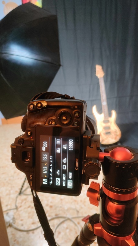

J'ai investi dans un kit studio photo dans lequel il y a notamment un fond noir :
Il ne faut pas se fier aux réglages de l'appareil, je venais de l'installer. Le positionnement de la lumière n'est pas bon non plus.
Pour que ton sujet se détache bien du fond, il faut du contraste. Pour ça, dans cette configuration, il faut placer la lumière à droite, de manière à bien éclairer la guitare sans éclairer le fond. Comme l'éclairage est plutôt froid (5500K); j'ai placé une autre lumière à gauche mais en blanc chaud, et plutôt faible (le genre de lampe qu'on place dans le salon pour avoir une ambiance chaleureuse, dans les 2700-3000K).
Et puis les réglages de l'écran jouent aussi. Sur mon tel, le fond parait totalement noir mais sur le PC, je vois le stand sur lequel est posée la guitare.
