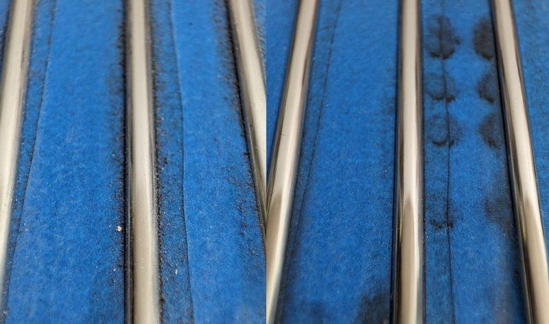

La volute terminée
Le radius de la touche
Après ponçage et polissage
Le frettage
